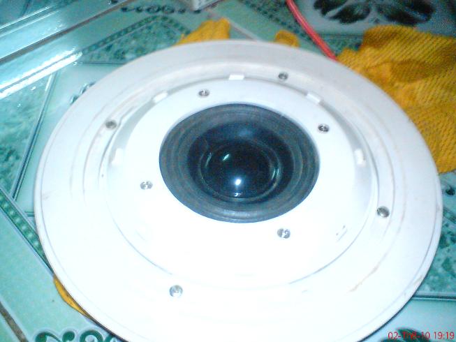

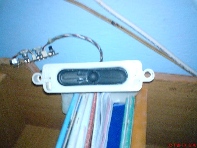

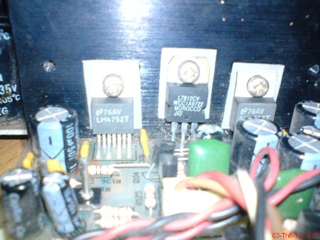

    theo em bác xài cặp lm4752 . loại này em thấy chất âm của nó củng hay lắm có vẽ hơn tda2030 . một con bác kéo 2 loa vệ tinh . con còn lại bác kéo sub . vì loại này ra stereo . còn về phân tần cho sub bác sử dụng con tl074 là ok rồi !
    đây là dàn 2.1 của em , bác tham khảo
    Bác xuantuan có thể nói cụ thể hơn về bộ dàn của bác không ạ? (sơ đồ mạch,sơ đồ bố trí chân của IC LM4752,sơ đồ mạch phân tần sử dụng TL047.).

    về sơ đồ bác vào datasheet có hết ấy bác ! mạch đó củng đơn giản thôi ko phức tạp cho tụi mới vào nghề như em đâu ! em đã làm tda 2030 , 2005. lm4752 củng toàn nhìn trong datasheet ko ạh !
    còn về bộ dàn này của em là em mua dược của ông đồ củ rồi về sửa lại , nó xài nguồn xung chứ ko đi biến thế .

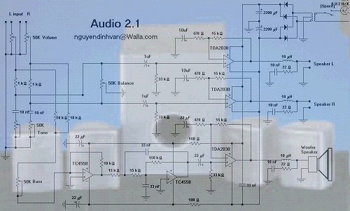

  13. thipro
    thipro Approved Member
    28/4/10
    41
    em có cái mạch này bác tham khảo nha.
  14. Супер
    Супер Advanced Member
    22/9/09
    7.761
    62
    Антарктида
    24V , cắm vào chỗ Vcc đó ah :wink:
    Bác thipro có thể phóng to lên thêm 1 chút không ạ?
