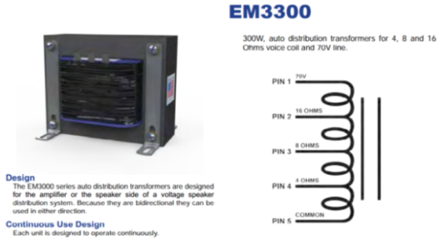

    - Bác mua một cặp về dùng cho khỏe, đúng tiêu chí ngon, bổ, giảm được khối dự án treo đầu giường :mrgreen: . một cặp khoảng 3.5 triệu (300W một cục OPT). Hàng Edcor Mỹ.

    cái này chưa ngăn cách 1 chiều tuyệt đối.

    - Đây là OPT cho SS mà Bác. Đúng cái cụ Gà cần, vừa mạnh mẽ của tuổi trẻ, vừa nhẹ nhàng của tuổi già :lol:

    Lão hà tiện toàn xúi bậy cụ Lý nhẩy, ai đời bỏ một đống tiền ra rước cái biến áp tự ngẫu về mà làm cái giề :lol:

    Ra tới đây AC rùi.

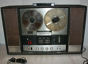

    Tui nhớ ngày xưa tui có r2r sharp, dùng bán dẫn push pull xuất opt, invert cũng tranformer lun, hay vãi chưởng
    Tui còn nhớ hay lấy cái này dùng như active speaker, CD luxman đánh vào nghe tê tái
    Tui nhớ sau đít nó có cái sơ đồ lun, ko biết bây giờ nó đi về ve chai nào rồi :)
