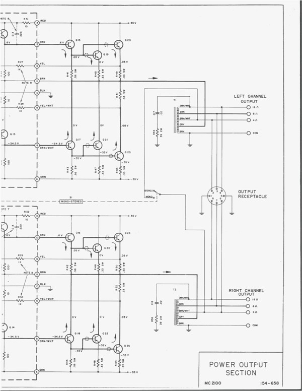

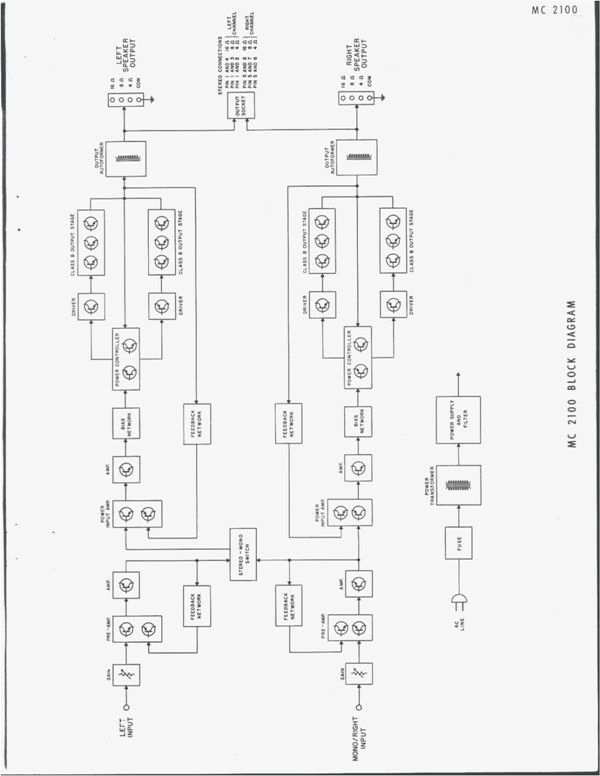

    Cụ ngâm kíu thử MC 2100 , có Vac out có công suất , chỉ còn thiếu ... ! :D

    ý tưởng OPT cho bán danx xem chừng ko hiệu quả... vi trans cong suất lớn rất phổ biến nên không gì lai dùng bien áp nữa làm gì...người ta cố gắng làm amp transformer less.. trong khi minh lai ...ko hiểu .

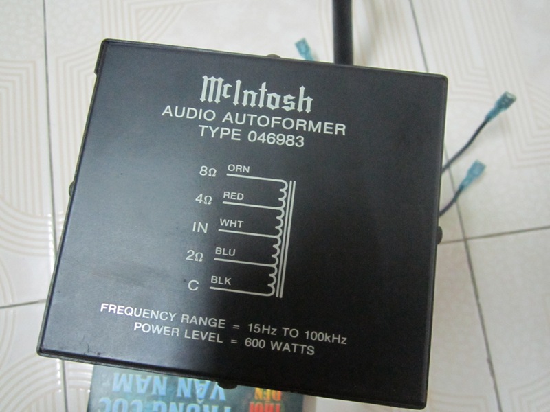

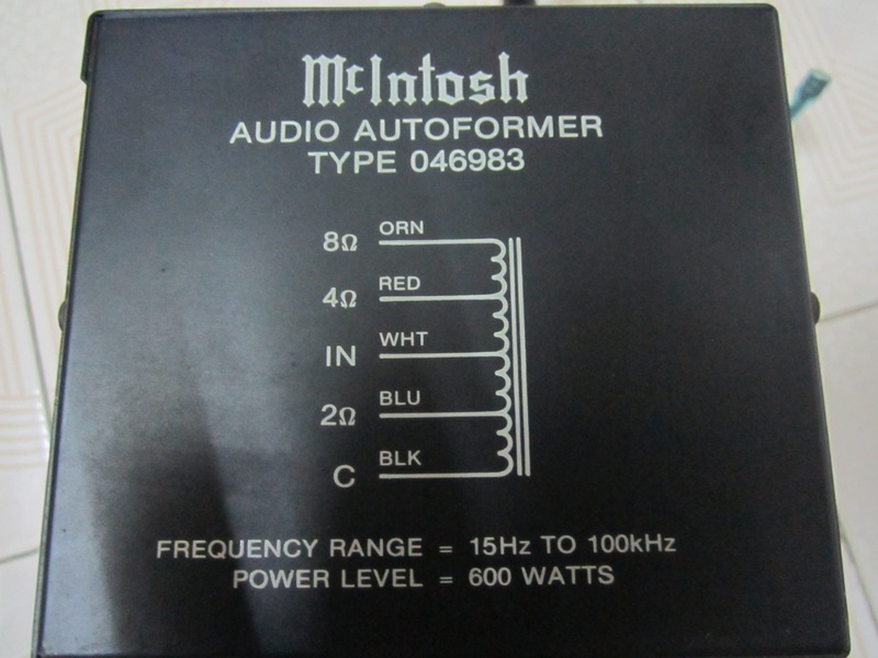

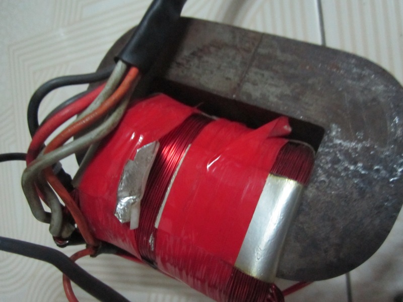

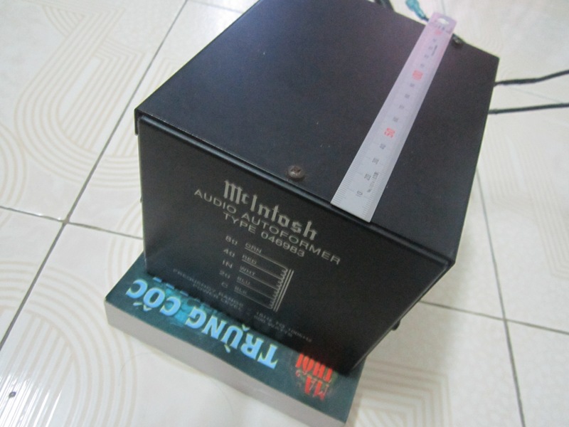

    Hôm qua tám chuyện ở Sài Gòn có mượn được 1 OPT ( bán dẩn ) và đường link : http://audio-database.com/MCINTOSH/amp/mc2600-e.html để ngâm cứu :oops:
    Hehe hy vọng em có động lực cầm lại ... mỏ hàn . :D

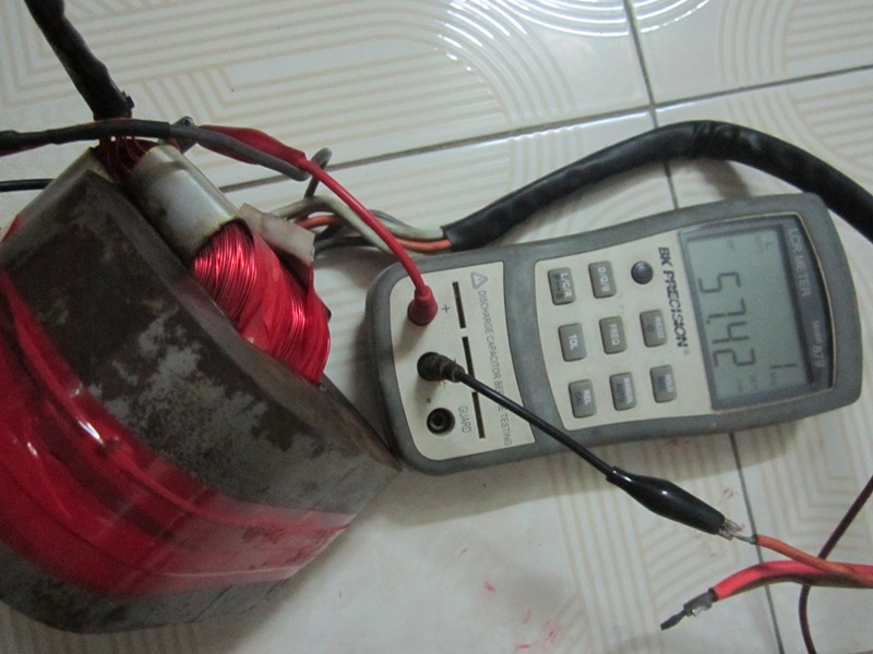

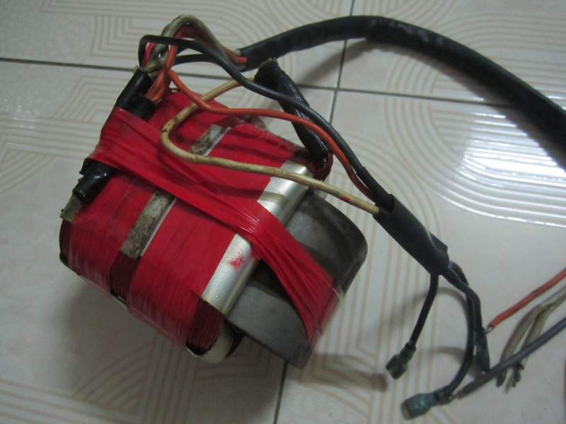

    Cái OPT trên nguyên bản của Mc2600 , tiết diện lỏi khoảng 19 cm vuông . Hôm nào quấn xong em sẻ bổ xung số vòng và cách chia lớp , với mục đích chia sẻ tài liệu và niềm đam mê là chính cho nên các Bác cứ vô tư chém ... cụ Gà . :)

    Cụ xong thì công bố lên đây hoặc thì thầm cho em biết với nhá, em đang ủ mưu một cặp với thông số như sau: Fe 32 dày 4,5cm, sơ quấn 2 cuộn mỗi cuộn 80 vòng bằng dây 0.7 đấu //, thứ quấn 80 vòng dây 1,5mm, cuộn thứ nằm giữa 2 cuộn sơ.
    Vấn đề bây giờ là ..... thời gian và kiên nhẫn. Hai món này thì hiện nay em hơi bị nghèo :lol:
    Vấn đề nữa là nên ..... dùng mạch nào làm chuột bạch, dạo một vòng box bán dẫn, thấy mạch của cụ Pas có vẻ hợp (Amp Camp), bác có khuyên em gì không ạh.

    Hôm nay nhận thêm 1 nửa còn lại để đo đối chiếu .
    @ Cụ Gà , có công suất của ampli ( Mc 2600 ) có tiết diện lỏi ( 19 ) => Amp Camp cần ... cụ túm lấy macao , sinhlk ... hihi Thủ Đức toàn hảo thủ không .
