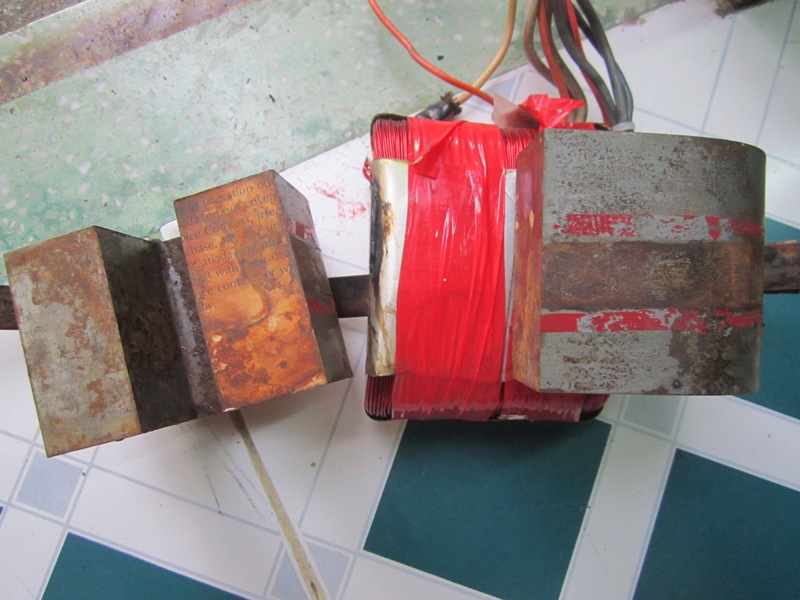

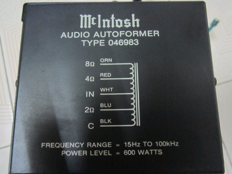

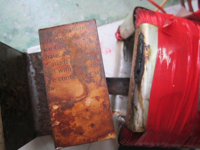

    Hôm nay đo H đối chứng giửa 2 OPT thấy bên bị hư H thấp hơn => chạm 1 số vòng .
    OPT 1 :
    - Com / 2 ohm = 89 mH
    - Com / IN = 119 mH
    - Com / 4 ohm = 152 mH
    - Com / 8 ohm = 327 mH
    OPT 2 :
    - Com / 2 ohm = 76 mH
    - Com / IN = 100 mH
    - Com / 4 ohm = 128 mH
    - Com / 8 ohm = 271 mH
      File size:
      106,3 KB
      Views:
      147
      File size:
      98,2 KB
      Views:
      150
      File size:
      115,2 KB
      Views:
      150
  3. GOHOME
    GOHOME Advanced Member
    28/4/11
    1.443
    31

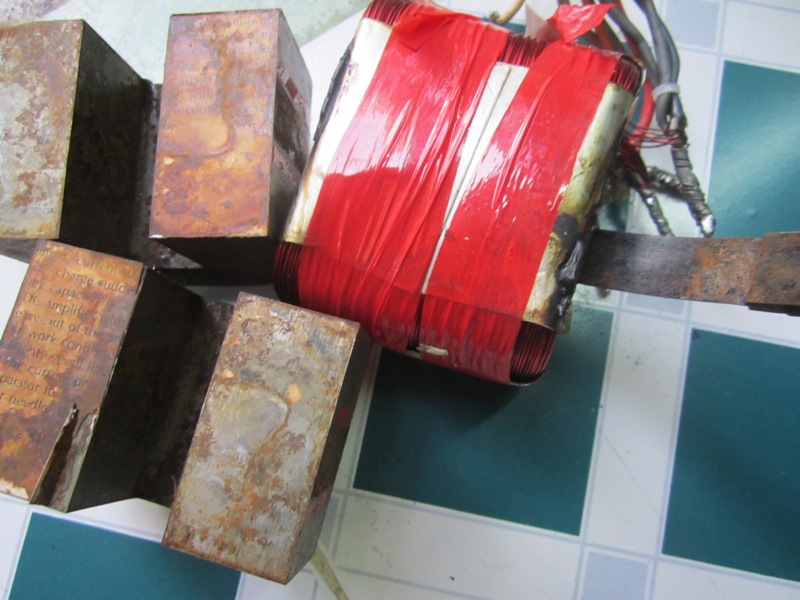

    Sau khi tháo đai mới biết Mc vẩn canh khe từ 1 bên với loại giấy ... ! :(
