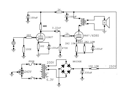

    Em nhặt cái này trên google bác xem thử , e cũng đang tính lắp 1 chiếc SE , mà ko biết mạch này hay dở thế nào :D

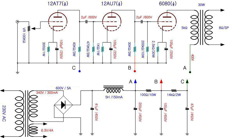

    mạch trên thông dụng và khá chuẫn , dễ làm và dùng tốt nếu bác có pre ampli chạy trước đó , quan sát mạch bác thấy nó không có volume , thực chất tác giả thiết kế nó như một cái main (phần công suất ), do đó sẽ thiếu gain (hệ số khuyếch đại) nghe thiếu dãi nếu chỉ dùng mình nó để hát CD .
    bác có thể tham khảo sơ đồ sau có thêm phần tiền kd 12AT7 bóng bác đang sẵn ,6SA7 theo mạch , khi lắp chú ý rK có trị số W khá lớn , lắp đúng mới chạy tốt dc , nếu có khó khăn về tìm Rk bác có thể lắp fix bias . riêng bóng 6AS7 RCA khi lắp bác nên tra data và cân chỉnh Ua max đúng mới dùng bền dc. tương đương bóng Nga có 6H13C chạy lì đòn hơn .

    mạch của bác lắp lên nhìn rất gọn cả cái AMP chỉ có 2 bóng (1 em 12AU7 và 1 Em 6AS7, nếu nắn đèn thì thêm 1 bóng nữa) nhưng công suất thấp.
    Mạch của bác Mit thì có 3 bóng.
    Theo em nếu lắp SE nên Chơi Para (mỗi kênh 1 bóng), chơi PP cũng ổn và đơn giản. nhưng chất âm của thằng này thường thường bậc trung thôi.

    Bác Mít cho e hỏi xíu , mạch SE này do bác thiết kế ợ ? E thấy mấy con tụ nối tầng trị số to thế ,( 2mF ) :roll:
    Em thích SE , có gì bác chỉ bảo thêm , cám ơn các bác :)

    Mạch này mấy cụ Nhật làm , mình sưu tầm lắp chơi vì có bóng mấy bác tặng , riêng trị số tụ nối tầng bác thấy mạch tk có tính toán phối hợp trỡ kháng , hệ số kd tầng nhằm nâng giải trầm do công suất p max triode (6080 ,6AS7, 6H13 etc..) hạn chế , có thể dùng tụ khác loại thấp hơn , thậm chí .1 cũng hát hò , nhung lúc ấy sẽ thiếu giải trầm , có thể dùng tụ dầu np loại thông dụng của Nga 1mf cũng dc. lắp đèn này có công suất danh định ra thấp vì vậy cần loa có độ nhạy phù hợp , có thể nâng công suất bằng cách lắp PSE (song song nhiều đèn) lúc ấy bác quan tâm trở kháng OPTcần có thay đỗi phù hợp .
    Bóng triode này opt chỉ cần trỡ kháng Z=2k là dc. tuy nhiên trong mạch dùng z=5k do tk nâng áp nguồn lên 400v dc khai thác hết công suất đèn nhằm có giải trầm tốt hơn , khi lắp bác quan tâm Rk và nhất là với đèn 6SA7 Rca sẽ hỏng nếu bác lắp Rk sai dẫn tới bias sai làm ua max quá mức danh định cho phép .
    Có thể dùng đèn Nga 6H13C.. 6H1 , 6H2 chỉnh rk , cK bóng tiền kd nếu dùng 6H2 thay cho 12AT7 sao cho hệ số kd phù hợp không vỡ tiếng , cũng đáng làm vì âm thanh triode nghe khá hay giá thành rẽ :mrgreen: .

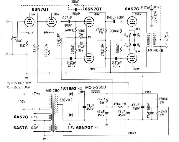

    bác có thể tham khảo khoai tây lắp PSE 6SA7 phần thúc lắp Srpp
    mạch nguồn
    phần nguồn nuôi bias khoai tây nó làm mạch nhân áp , bác có thể quấn thêm nếu nguồn bác tự quấn (bác hỏi thông số OPT) mình nghĩ bác quấn tốt , nếu lười quấnthêm , bác có thể dùng nguồn sẵn có thêm 1 biến áp nhỏ 12v 220v xoay đầu làm bias cũng tốt
    theo sơ đồ trên OPT nếu lắp PSE có tỷ lệ 8:1
    dùng lõi IE 13Cm2 (không cần chình xác lắm )
    bóng 6SA7 nội trở thấp quấn đơn giản như sau;
    sơ cấp 320 vòng dây o,4
    thứ cấp quấn 88 vòng dây o,9
    quấn tiếp sơ cấp 320 vòng dây o,4
    giữa các lớp sơ và thứ cách điện cho tốt E và I có Air gap 1 lớp tùy thích :mrgreen: bác tự cân chỉnh cho vui . air gap dầy quá mất công suất mõng quá nghe khỏe nhung sẽ méo giải trầm .
    chúc bác vui
