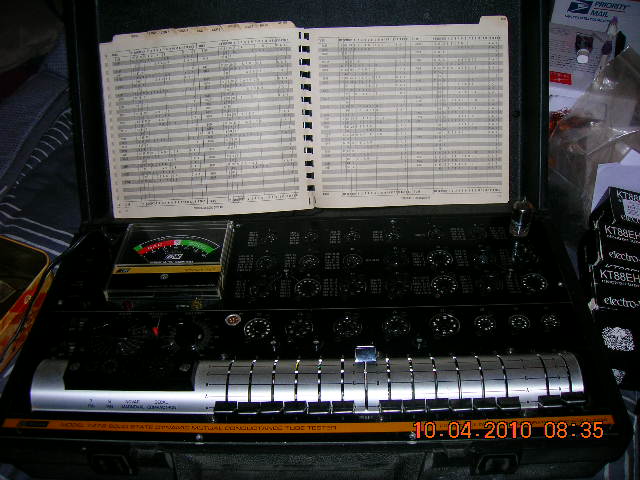

    Bias chỉ chỉnh cho bóng công xuất thôi,không áp dụng cho bóng tín hiệu,thường mấy bác mua bóng củ phải bỏ lên tube tester thử coi có bị leak,short không ,mới gắn vô amp,và bóng tín hiệu là dual triode phải thử cả 2 section,củng như phải thử grid emision,thông thường khi bóng tín hiệu hay bóng công xuất chết amp sẻ nổ cầu chì trước,tôi không biết lý do tại sao amp của bạn không nổ cầu chì mà lại tèo mấy cái bóng tín hiệu
