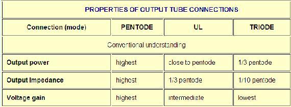

    Không kể đèn 3 cực,khi thiết kế mạch công xuất ngoài việc chọn bias thì cách lắp đèn công xuất cũng là một vấn đề mà ai cũng quan tâm.tôi cũng đã lắp khà nhiều mạch nhưng khó phân biệt quá.Một phần tai kém.một phần không có oslo nên không đánh giá được.Tôi lập ra topic này mong mọi người cho ý kiến về chất lượng âm thanh công xuất ra,rồi cách tiến hành,điện áp sử dụng.ưu nhuợc điểm của 3 cách mắc chính sau:
    Mắc thành đèn 3 cực
    Mắc thánh đèn 5 cực.
    Mắc siêu tuyến tính.[/b]
    Rất mong mọi người quan tâm và cho ý kiến.Xin cám ơn Ạ

    Lắp Triode bằng đèn 4 hay 5 cực hướng chùm thực chất là ...trở về quá khứ 3 cực tây nó gọi là "fake triode" bằng cách nối chập làm sao cho gần ba cực nhất và cũng có vài cách nối
    dân Diyer phán rằng :
    @lắp 3 cực triode nghe hay nhất nhung hiệu suất thấp đòi hỏi loa phải có độ nhạy phù hợp mới nghe tốt .
    @lắp pentode hiệu suất cao nhất dễ có công suất tốt nhất tuy nhiên cũng gây méo do hiện tượng "phát xạ điện tử thứ cấp " có thể hiểu là điện tử(ellectron) phát xạ từ K (cathode) hút về phía A (anot) nếu Anot gần K thì bị điện dung , xa K thì đường đi dài do đó phải thêm 1 trạm tiếp sức .. G2 áp cấp cho G2 tùy thuộc loại bóng chế tạo G2 gần hay xa A vì vậy cấp sai áp danhđịnh sẽ đỏ phiền (plate )
    sau này khắc phục hiện tượng trên mới có loại đèn "audio 4 cục hướng chùm "
    @ UL (utralinear) Mấy bác Vnav còn gọiđùa là "uống trà lài"..."siêu tuyến tính" nằm giữa hai kiểu lắp trên nhung mắc mứu là chế tạo OPT có mối ra riêng , thông thường là 43% của mỗi bên L1 tính từ B+ Mạch này khá hay DYNACO hay dùng

    Lúc trước amp nhà em chạy 4 cực nghe rất căng, trống đại tiếng nào ra tiếng ấy nhưng nghe mệt. Đổi sang 3 cực hy sinh 60% công suất nhưng dễ nghe, bass lại lùng nhùng (mặc dù vẫn là PP). Thôi kệ, được cái này phải mất cái kia.
