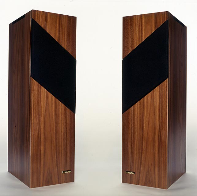

    Đã bác nào DIY thùng loa Fidelio chưa ạ ? Dự án mới của em là sẽ ghép cặp Nirvana với thùng Fidelio . Bản vẽ chi tiết thì có rồi nhưng chưa được nghe thử xem âm thanh của nó thế nào. Bác nào có thùng này rồi thì cho em nghe tham khảo với. Bác ThanhVNS đã mod thùng này 30% thì không biết mod phần nào ấy nhể :D chắc là bí mật nghề nghiệp nên chả ai biết đâu nhỉ . Nhân tiện đây bác nào biết chỗ nào bán Clamp không nhỉ ? chỉ em với . Thanks các bác nhiều!!!

    Ý bác là cặp fidelio, mẫu thùng của Lowther này á.

    Chính xác rồi đó em. Đã được nhà cung cấp loa cho bản vẽ chi tiết nhưng không biết nghe nó thế nào :D.

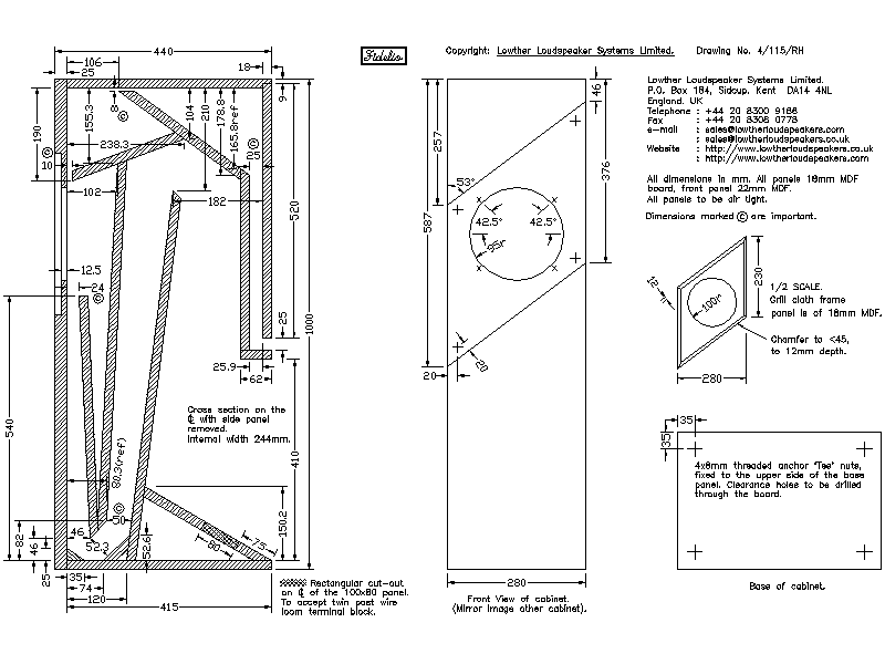

    Em cũng đang muốn DIY thùng này, bác có thể cho xin 1 bản copy được không ạ?

    hình nội y của nó đây bác ạ . Bác định tự đóng hay thuê đóng và bác dùng driver gì ạ ???

    Về phần horn load thì ổn bác ạ, nhưng hình như theo thiết kế thì thùng cộng hưởng từ 40Hz~

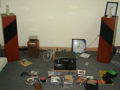

    Em có cái này post lên để các bác nghía tí

    Ô lại phải có Sub hỗ chợ hả bác . Thế thì buồn nhỉ :)

    Không đấy là cái sub ngày xưa hay xem phim nên mua chứ bây giờ ko dùng nữa. Để nhing cho nó hoành tráng thôi. EM bây giờ bỏ hẳn xem phim rồi

    loa đẹp đáy bác

    đóng đôi này bằng ván AB phải không, chi phí thế nào hả bác chiennq
