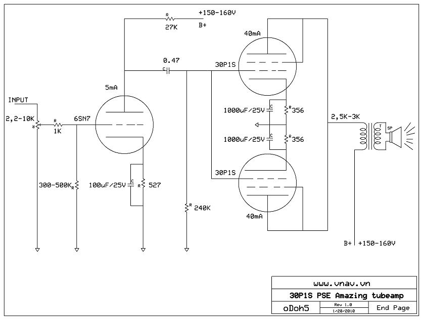

    Em nhặt được cái sơ đồ này của cụ oDoh5 có đúng không bác Công, nếu đúng em xách súng đi săn tụ, trở.

    Re: Vẫn chưa được sờ cái "đèn thần"
    chỗ em bôi đỏ quan trọng nhất, ngày em mới chơi năm 2009 cũng có mỗi cái đấy mà em cũng lắp thành công 6c33c-PP.
    chúc bác thành công!!!

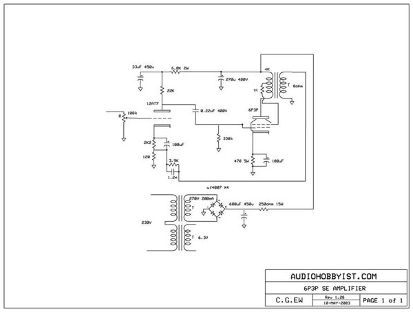

    Các cụ lại tư vấn cho em cái này với, em thấy linh kiện cũng không đến nỗi chát và trong khả năng của em.
