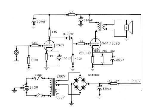

    Em quyết theo đèn 6p3p SE cho lành
    Như vậy nguồn ra cần có 280v - 200mA
    6,3v-4A
    Mai em đi mua EI và dây, chủ nhật tuần này phải xong nguồn và 2 cái phóng sự truyền hình.

    2.502
    HLGA - GẦM...
    Re: Vẫn chưa được sờ cái "đèn thần"
    từ từ đã nào !
    vậy là nắn đi-ốt cho nó lành phỏng ? thêm cuộn 6,3-1A nữa !

    Vâng nắn đi ốt thôi, nhưng thêm 6,3vac-1a làm gì ạ?
  12. Nguyễn Việt Dũng
    Nguyễn Việt Dũng Advanced Member
    15/10/07
    1.570
    HẢI PHÒNG.... Chợ Vải Ninh Hiệp
    Thêm 6,3v -1A cho tầng đầu.

    Như vậy em phải tìm lõi EI công suất khoảng 100W
    dây 0.35mm cho cuộn 280VAC
    dây 1,4mm cho cuộn 6,3VAC
    và dây 0,75 cho cuộn 6,3 nữa.

    Bạn nâng dòng cho sợi đốt tầng đầu lên đi để có thể sử dụng nhiều loại bóng
    Có thể sử dụng dây 1mm = khoảng 3A

    lõi cần ~ 150w = giảm số vòng/vol và đỡ nóng .
    việc tiếp theo là tìm fe32 , 0.3mm/ lá cỡ 5kg nhá
