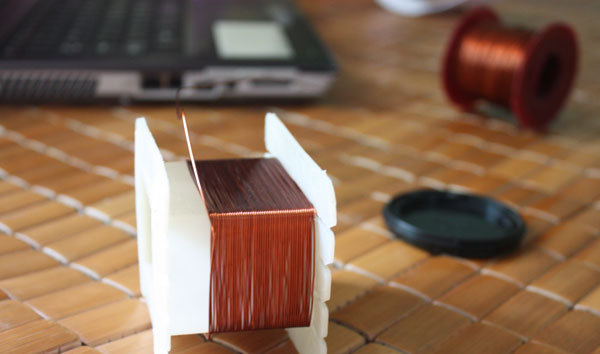

    Re: Vẫn chưa được sờ cái "đèn thần"
    Cái này Bác quấn bằng tay à ? Chứ không bằng máy quấn hả Bác ?

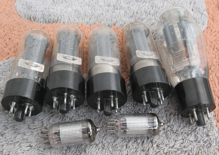

    Sau thời gian lùi khá sâu, em đã xác định được hướng đi tiếp trên con đường chinh phục tube.
    Cái cày trước em bỏ, em đẽo cái này có tên là 6P3C - PP.
    Hiện tại, trong một nhà nghỉ ngàn sao phố biển đã có những thứ này:
    4 Bóng 6p3c, 2 bóng 6J32m 1 bóng 5U3C

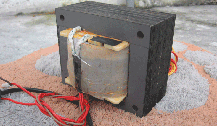

    Biến thế nguồn đã quấn xong

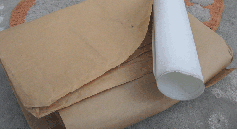

    Em chỉ tìm được Fe và giấy cách điện loại này, bắt đầu triển khai Ô tê tê.
    Không biết cái cày mới này có ra tiếng người không đây, em lo lắm.
    Em thấy giấy dày quá,được mỏng hơn thì tốt.
