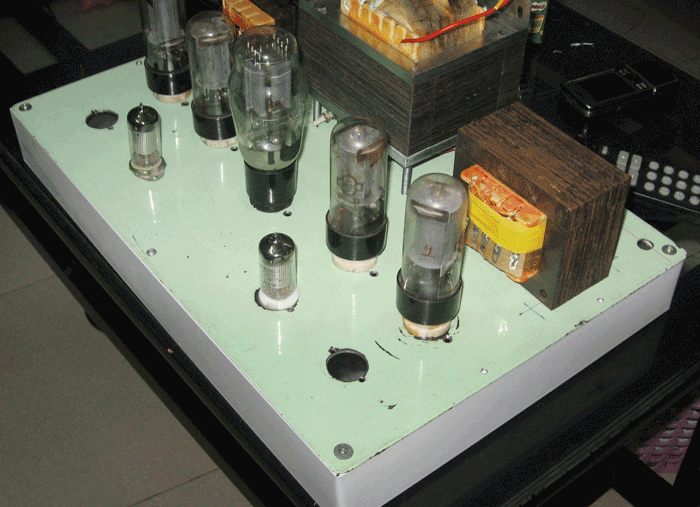

    Dưới sự giúp sức của anh An, 6P3C của em đã lên bệ phóng, chuẩn bị hàn

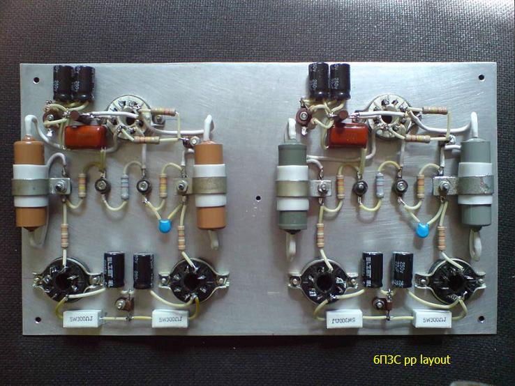

    tặng bác layout gọn nhất cho 6n3c pp stereo ,
    có thể tham khảo gợi ý diy

    Cảm ơn bác, nhưng chẳng giống đồ hãng gì cả :D .
    Bác cho em xin séc ma và bóng đầu với, nắn đi ốt phải không ạ?

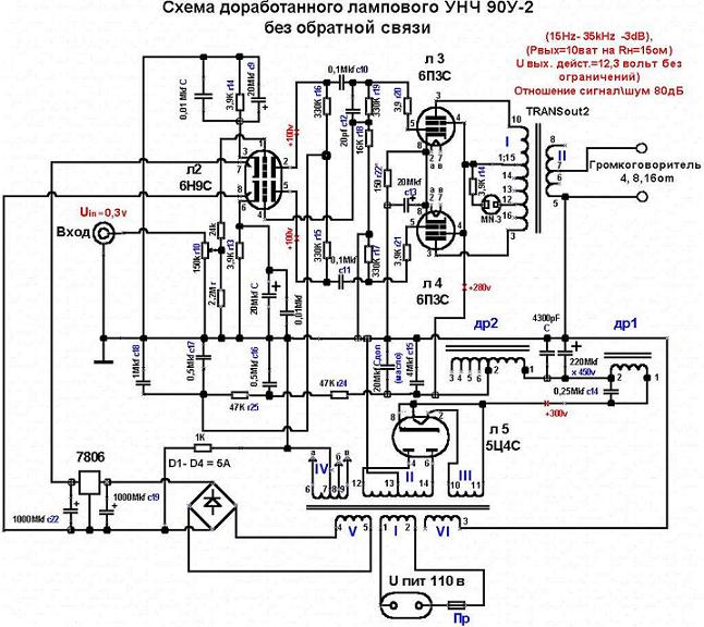

    đồ DIY chứ hãng gì bác , cái này DIYer tháo xác máy Nga 90u2 ra lắp lại đó bác
    sơ đồ đây bác

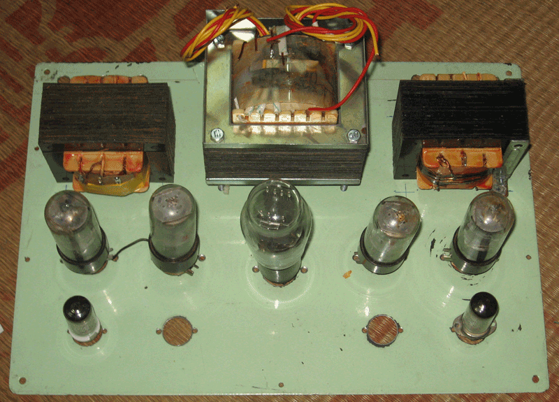

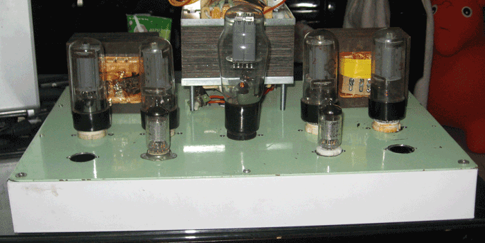

    Chúc mừng năm mới tất cả anh em trên diễn đàn, cảm ơn diễn đàn đã mang tới cho mọi người thật nhiều niềm vui, thật nhiều hạnh phúc. Đặc biệt cảm ơn anh CuongNM, anh An-haiphong và nhiều bác nữa đã dắt em vào con đường Tube lung linh, huyền ảo.
    Mồng 3 Tết, 6P3C cất tiếng hát chào đời một kênh, em up 2 tấm hình thay lời cảm ơn!

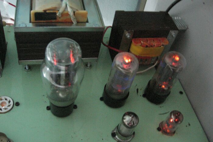

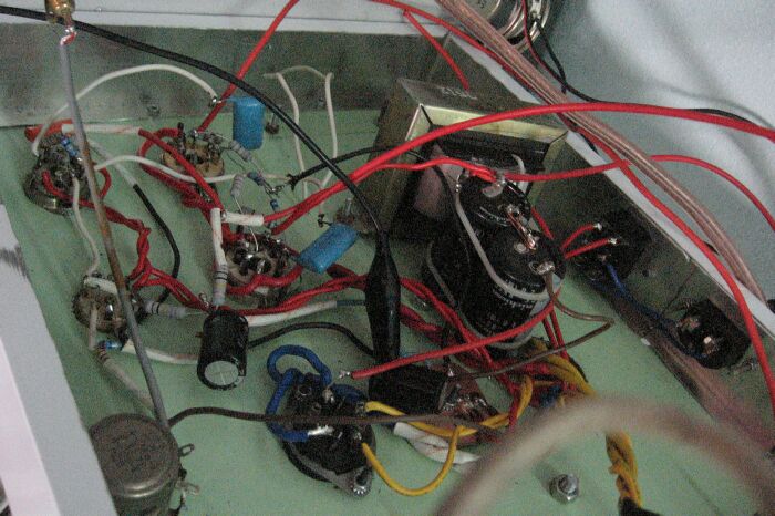

    Trong ngày đông chí mà sao lòng em ấm áp quá, 3 quả "lò sưởi" nóng thật, cái nóng lung linh khác hẳn cái nóng từ tấm nhôm tản nhiệt. Ngày trước cô giáo dạy cái biến thế dùng trong audio sao mà cao xa quá, giờ thì em được nghe cục sắt nó hát rồi, thật không ngờ cục sắt mà dải tần vẫn đủ, cảm ơn anh Trà Xanh nhiều lắm. Nhờ anh mà tay mơ như em quấn được OPT. Giờ chuyển sang giai đoạn xử lý ù, hình như là ù 50hz, mấy con trở 150ohm nối đốt tim xuống mass em chưa kịp mua, chắc phải chờ chợ sắt mở cửa mới làm tiếp được.

    Không có 150R thì bác dùng 100R hoặc 200 cũng được, bác thử xem thế nào.

    Báo cáo, em nối 2 trở 100ohm vào 2 đầu sợi đốt tim, đầu còn lại nối mass, ù đã giảm khá nhiều nhưng vẫn chưa hết hẵn. Các bác còn chiêu nào giúp em xử với.

    vị trí sau trở hạ áp cho tầng đầu đã có tụ chưa ,chỗ đó có con tụ dầu nga chừng đôi ba chục mf thì tốt .

    Em đã thay tụ hoá bằng tụ dầu sau trở hạ áp, ù đang ở tình trạng tạm chấp nhận được, một vấn đề mới nẩy sinh đó là khi mở lớn thì bị bể tiếng, giải quyết thế nào bi giờ Anh Cường ơi.

    Em chính thức hoàn thành 6P3C, giờ chuyển sang nâng cấp linh kiện, quan tâm đầu tiên là tụ nối tầng các bác nhỉ, kiếm loại nào ngon bổ rẻ bi giờ. Em đang dùng tụ kẹo loại tháo trong nguồn cao áp thấy tiếng đơ đơ chả khác bán dẫn là mấy. Em đi dây như tổ quạ mà chỉ ù nhẹ.
