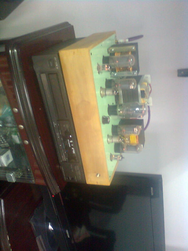

    Bác không hề tẩu chút nào, theo xxx ý của em thì cảm nhận của bác là chính xác. Amp đèn sau khi mới ráp xong cần thời gian chạy rà.
    Bác nên gắn thêm trở xả cho cặp tụ lọc nguồn. Sau khi nghe một thời gian bác nâng cấp chất lượng linh kiện để cảm nhận sự khác biệt (volume, tụ nối tầng, chở thoát catot). Mỗi lần chấm mỏ hàn là lại thấy âm thanh khác đi rất thú vị
    Xin chung vui cùng bác :D
    Thân chào

    Tối qua tắt điện ngồi nghe nhạc trong ánh đèn lung linh, em phát hiện ra 4 quả 6p3c phát ánh sáng xanh lè, có nguy cơ gì không các bác nhỉ?.

    Càng xanh là do B+ lớn, với điều kiện các bóng là mới và đang trong quá trình chạy rà sẽ có ánh sáng xanh thưa cụ. Sau một thời gian ánh sáng lạ này sẽ mất và tiếng sẽ ngọt hơn

    cảm ơn bác, thế thì em yên tâm roài, đồng hồ kim đo cao áp em đoán giá trị nó đâu khoảng 300v. Em đóng điện ngâm tôm chờ ngày tôm càng xanh thành tôm hùm. :D
    Em hỏi thêm là đóng trễ cao áp thì đóng trước đèn nắn hay cao áp sau đèn nắn ạ?

    Amp của em sau thời gian chạy rà đã hết ánh sáng xanh ma quái, đặc biệt là ngé sát tai vào loa mới nghe tiếng xì nhỏ, có lẽ do loa em đần quá :D . Đang hoàn thiện vỏ, tối nay sẽ báo cáo hoàn thiện bằng hình ảnh. Shematic giống hệt như PCB của xã đoàn đang chia sẻ cho anh em.

    Topic hoàn thành, cảm ơn diễn đàn, cảm ơn tất cả anh em. Xin được đặc biệt cảm ơn anh cuongnm, anh ddinhchi, anh an-hải phòng, anh trà xanh opt. Hình ảnh hoàn thiện.

    Lạ thật, em càng nghe càng thích, không biết vài tháng nữa có quen tai, chán em nó không. Em khoái dải trầm quá, mở nhỏ bass vẫn đầy đặn. Cuối tuần này em sẽ đo đạc điều chỉnh và nâng cấp linh kiện trong khả năng.
