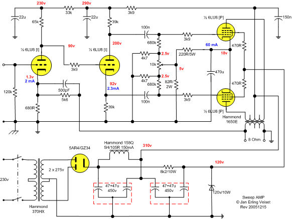

    Bác thử Mod theo cái mạch này xem sao.

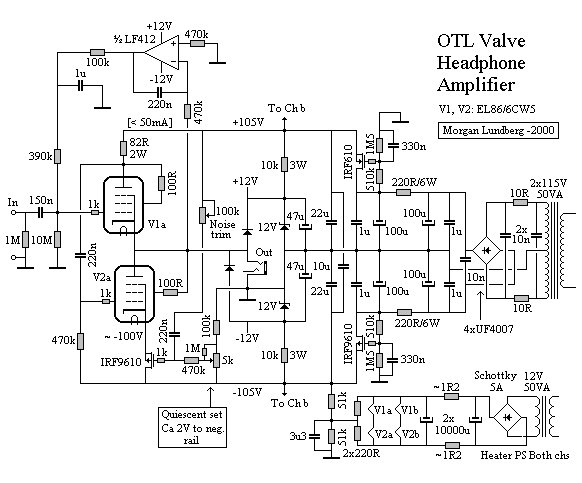

    Các mạch dùng pentode tubes

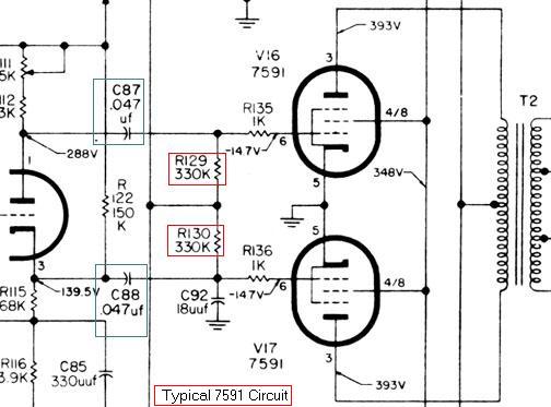

    Em lượm trên net nữa nè
