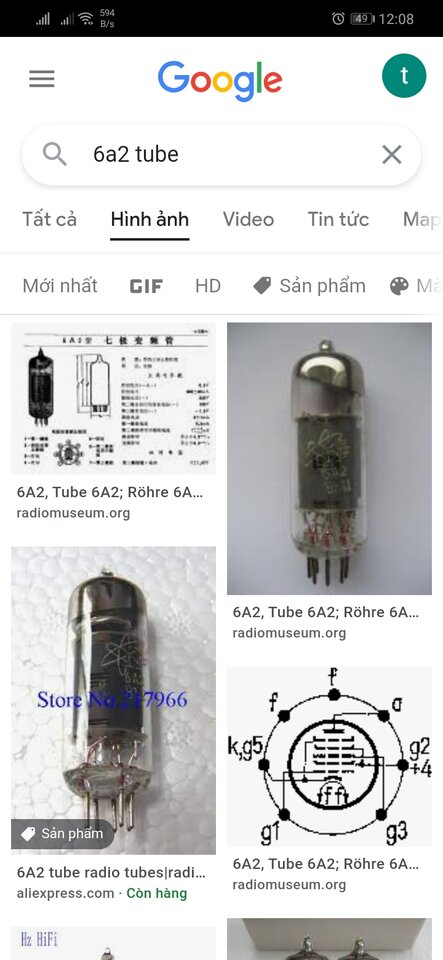

    Screenshot_20210313_052157.jpg Em cảm ơn hai bác.
    Món Tube này thú vị và nhiều biến tấu thật. Chả là em mua cái phono box, khi nhận máy thì thấy dùng cặp bóng 6A2, nhưng vận chuyển bị vỡ bóng, nên em vãn chưa biết chất âm của máy khi chạy bóng 6A2.
    Em gắn đại cặp 6K4 vào thì nó kêu ầm ầm, và chất âm thì rất "ồn ào ". Tò mò nên đấy tham vấn ae.

    Đèn 6A2 là đèn 7 cực, đền 6K4 là đèn 5 cực ứng dụng chủ yếu là dùng trong máy thu radio, tất nhiên là bóng đèn ĐT nên có thể dùng trong lĩnh vực khuếch đại gì cũng xong nhưng sẽ có nhiều tạp âm, trong adio tạp âm là kẻ thù nên các đèn 3 cực chiếm ưu thế hơn :) hờ hờ, mấy chú đèn 12AXX sao đắt thế hả giời :p

    Em nhổ 6A2 ra, cắm 6K4 vào kêu luôn. Sau đó em đọc Specc của hãng thi thấy viết có thể Dùng 6K4 hoặc GE 5654 thay thế , nhưng chât âm sẽ thay đổi.
