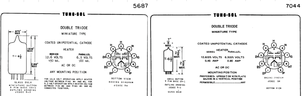

    Xin hỏi các cao nhân về bóng đèn 7044 và có thay thế tương đương cho bóng 5687 có được không. Xin cám ơn

    Em thấy 2 bóng trên có nhiều tương đồng như: sơ đồ chân bóng, Dòng và áp đốt tim, công suất "lắc", loại bóng...nên bác có thể thay thế trực tiếp được. Mời bác tham khảo:

    cám ơn bác rất nhiều, nhưng cho mình hỏi thêm chút vì xem qua 2 datasheet của 2 bóng trên theo hình bên trên của bác là phù hợp nhưng xuống đến Direct Interelectrode Capacitances và Rating thì có vẻ thông số của 2 dòng bóng có khác nhau vì thế xin hỏi thêm với sự khác biệt trên thì có ảnh hưởng tiêu cực gì đến tổng thể con pre hay không và nếu đã trải nghiệm qua thì xin thêm nhận xét về chất âm của bóng 7044
