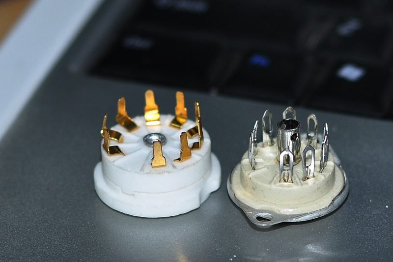

    Trừơng hợp nứt chổ chân đèn thường chỉ sảy ra với đèn chân tăm. Chân octan thường không bị vì đã qua cái đế và dây từ đèn xuống là dây nhỏ, mềm chứ không trực tiếp như chân tăm
    Socket đèn chân tăm khi lắp vào mạch đi dây p to p thì không sao vì chân sẽ đong đưa theo giãn nỡ của đèn một cách dễ dàng.
    Đèn chân tăm lắp vào socket hàn lên mạch in sẽ bị nức đế đèn do: Dùng không đúng loại socket cho mạch in.
    Hình:
    Khi dùng đế bên phải vào mạch in thì giãn nở của đèn sẽ bị socket kìm lại do các chân socket uống gân nên không đong đưa gì được ráo làm nứt thủy tinh tại chân đèn(khi hàn cứng socket trên mạch in)
    Khi dùng đế bên trái thì khoản đong đưa theo giản nở do nhiệt của đèn thoải mái do chân socket được bẻ gấp khúc nên không sao ngay trong trường hợp hàn cứng trên mạch in và đó là loại socket dùng hàn lên mạch in
    Còn trừơng hợp đi P to P mà vẫn tèo thì nên thay socket khác, hoặc làm sao cho chân cẳn của socket khi chưa cắm đèn nó lỏng lẻo một tí là được
