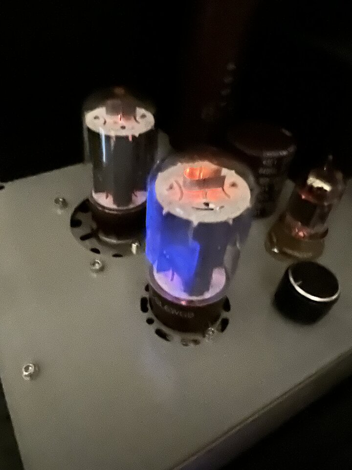

    Chào các bác, ampli của em chạy 4 quả 6L6, khi hát có 2 bóng cháy xanh như hình. Vậy là tốt hay xấu các bác?

    Tui chưa thấy dạng bóng này, chắc ăn thì lật ra đo kiểm thôi.

    6L6 tungsol, đo nhanh vt7 được 85. Khi hoạt động 2 em kia thi không phát xanh, cả khi đổi vị trí cho nhau đó bác. Ampli đo đạt các sóng đều đẹp hết.

    Xanh dạ quang này là bình thường mà bác minhhp6365.
    Bóng mới khi đốt lần đầu nó vậy. Sau thời gian nó hết. Lúc trước em bóng công suất của nga cái nào cũng xanh vậy. Khi khai thác áp cao dòng cao.

    Tôi thấy các cụ bảo nó ở chế độ bão hoà. các chế độ làm việc ok
