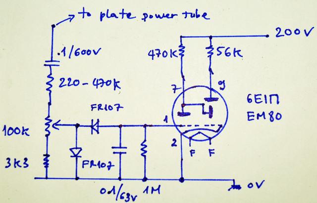

    Em đọc VNAV đã lâu, bây giờ tự bắt tay vào làm 1 chiếc amp đèn thì gặp khó khăn là em mới lắp cặp đèn EM80 vào cục power 6v6se theo mạch này nhưng mà chỉ thấy đèn sáng lên thôi, không nháy theo nhạc. Bác nào biết chỉ em cách khắc phục với hoặc cho em mạch nào đơn giản khác cũng được. Thank all.

    mạch đúng đấy ! đầu vào lấy ngay anode bóng cs nhé

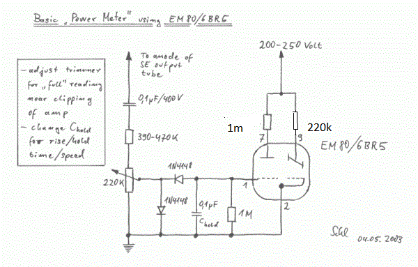

    không thì thử như này đi

    Em quên mất chưa nói thêm là trong mạch trên chỗ trở 390-470k em thay bằng trở 680k, và biến trở em dùng là 100k vì em không tìm đựoc mấy linh kiện kia. Có phải như vậy nên mạch em không chạy không? Thank bác đã giúp.

    nếu bác để ý 1 chút sẽ thấy giá trị điện trở gần gấp 2 lần biến trở ( 470 vs 220 )
    cho nên bác đã dùng r = 680k thì thay vr = 330k- ( chơi 500k ) luôn

    Mạch bác chủ đúng rồi, có thể lắp nhầm cựa của diode 1N4148. EM80 cùng thông số và chân với 6E1N của Nga
    Em hay ráp theo mạch này, giới hạng IL khoảng dưới 2mA bằng trở 56K

    Thank các bác đã giúp đỡ, hôm trước em hoàn thành nó trong đêm nên không giám mở to. Vừa rồi liều mạng, mỏ voluim to hết cỡ và chỉnh lại biến trỏ 100k, thấy nó nhấp nháy rồi các bác ạ. Chứng tỏ là tại con trở sau tụ 0.1 của em lớn quá đúng không các bác? Thank bác cuongnm đã có nhã ý, em công tác ở ngoại thành, nhất định sẽ có ngày diện kiến bác để nhờ vả, việc em nhở nhiều hơn mấy con trở là cái chắc. :mrgreen:

    Em sửa lại mạch theo mạch của bác, đã thay con trở sau tụ nối tầng bằng trở 330k, thấy đèn nó bắt đầu nháy ở mức volume 50%, chắc em phải thay con trở nhỏ hơn nữa. Nhưng em không biết thay trở nhỏ quá nó có bị thất thoát tín hiệu xuống mass không?
