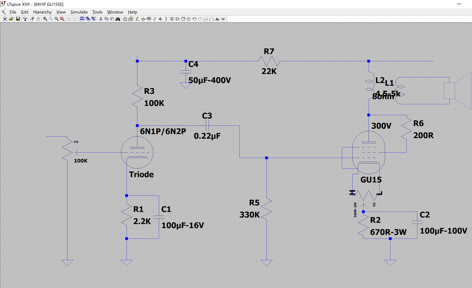

    Số là em được 1 người bạn nhờ lắp đèn GU15 của Nga, đây là đèn 5 cực đốt tim trực tiếp, điện áp đốt tim cũng hiếm so với các đèn khác 4.4V. Sau 1 hồi tìm hiểu thông tin trên các diễn đàn em cũng đã lắp xong amply 6N1P/GU15 SE. Em mạnh dạn chia sẻ sơ đồ để làm phong phú các loại đèn được làm trên diễn đàn VNAV và để các bác tham khảo,cho ý kiến bổ sung ạ.
