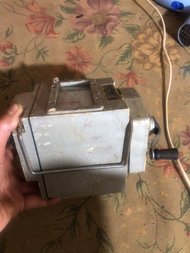

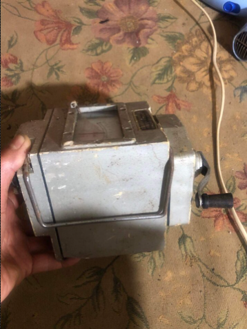

    Nếu nhà bác dư chỗ đóng thì chắc cũng ko cần đóng đâu như em ở quê cách biến áp trăm mét dân cư thưa nên nối chẳng thấy khác mà chỉ thấy tiếc lại còn sợ nối đất tốt sét đánh đường dây nó chui vô nhà mình thì toi( nhà em từng bị sét chui vô vài lần cháy ổ cắm, tv… 3A9633B9-5908-4BD4-A0B6-DE80B267EEC2.jpeg Thợ họ đo bằng cái này nè bác.

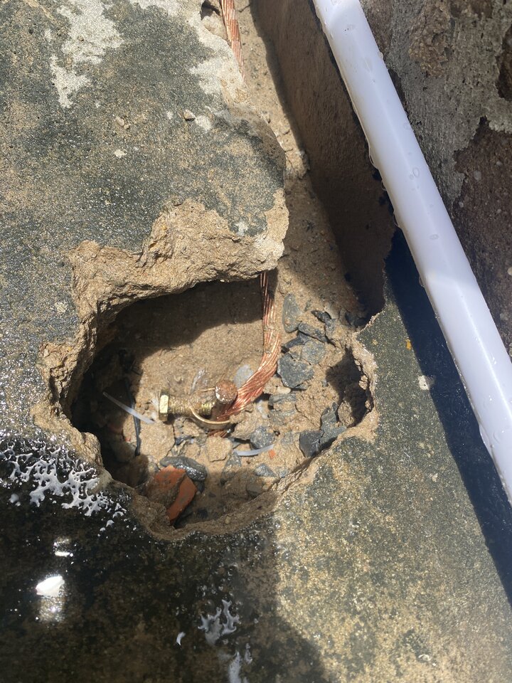

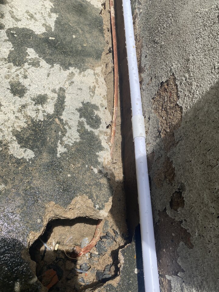

    Bác phải đổ keo ( silicon) bao phủ mối nối để hạn chế oxy hoá,hoặc đổ xi măng trám kín, còn để vậy thì chỉ một hai mùa sẽ ảnh hưởng xấu đến chất lượng mối nối, bên thi công thường họ làm chủ yếu lấy tiền cho xong , còn lại thì mặc kệ gia chủ...

    Hix, thế tiêu e rồi, cty họ đã lắp và trám bê tông lại luôn rồi. Giờ mà cắt ra mà trúng sợi đồng là còn khổ nữa

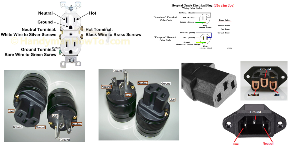

    Hình như bác đưa hình bị nhầm rồi.
    gamut likes this.

    Hình ảnh trên mạng tham khảo cho bác kia dễ hình dung thôi, em cũng ko để ý lắm vụ chiều các phasekhi minh họa , thanks bác đã góp ý.

    Như hình đính kèm thì khả năng cao là dụng cụ này dùng đo điện trở cách điện chứ không phải dùng đo điện trở tiếp địa.

    Bữa e thấy cty họ ko dùng mày này để đo, máy của họ có 3 cọc dây. E có thuê cty họ làm thì chắc sẽ uy tín, không đo qua loa đâu.
