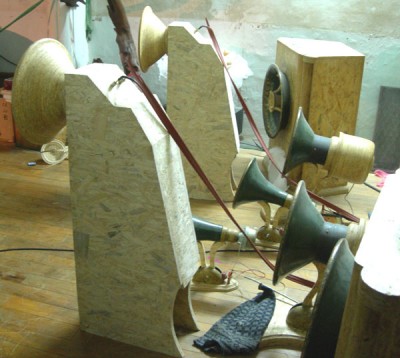

    Ảnh tác phẩm đang hoàn thành của một chú đây:
