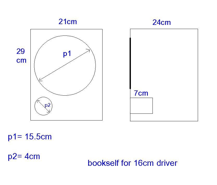

    sơ đồ loa các bác ạ.
    với sơ đồ này dự tính loa cộng hưởng xuống đến 60-70 Hz.

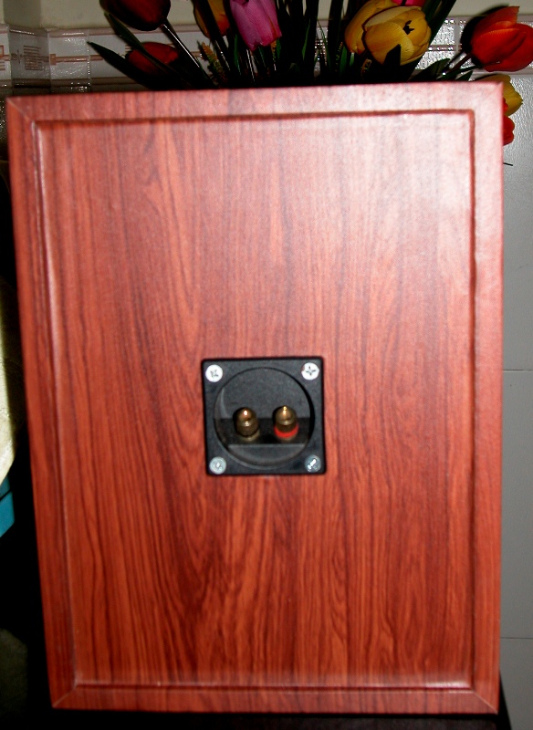

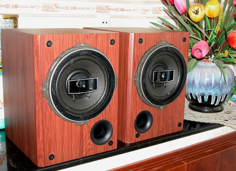

    loa thành phẩm đây.

    báo cáo các cụ hôm qua em làm 2 thay đổi:
    - lấy bớt phần vải bọc bên trong, chỉ để lại vải ở mặt sau, mặt trên và 2 mặt bên, bề dầy vải bọc # 2cm.
    - gắn ống thông hơi dài 15cm.
    kết quả là tiếng bass tăng lên kha khá, giọng nói ấm hơn và tiếng treble bớt chói. vì em test bằng đầu phát HD nên khó nói kết quả chính xác. nhìn chung thì em đã nghe ra được tiếng máy bay trực thăng, bom nổ và đạn bắn. :D
