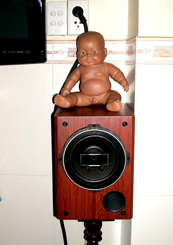

    cây nhà lá vườn bác ạ, em dán bằng simili giả vân gỗ. :D . tiếng mid loa này thật hay và truyền cảm. với tầm giá hoàn thiện loa này mà cho ra chất âm như thế là chấp nhận được.

    em vẫn biết thế, nhưng khổ nỗi là nhà bé quá, loa đóng dùng cho xem phim bác ạ. mặc dù lý thuyết loa có thể tuned xuống đến 45 hz, nhưng thực tế xuống đến # 80 Hz thôi. muốn bass nhiều, thêm cái loa sub nữa là tròn vành.
    em tính dùng ống to hơn, nhưng lừoi quá. :D

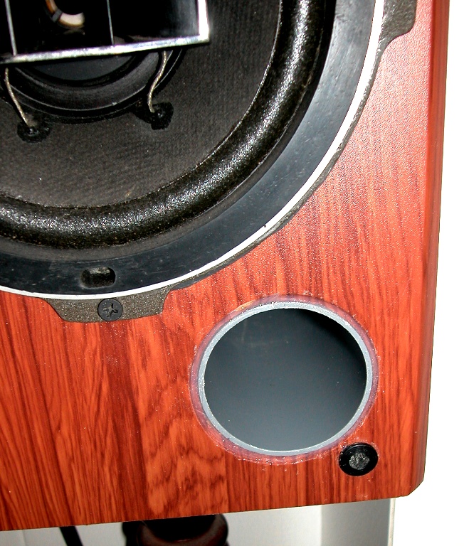

    sau 1 thời gian nghe, em thấy bass thiêu thiếu thế nào. em lại bắt tay vào mod.
    em nghe qua 1 số bookself có thể tích tương tự, củ loa na ná nhưng bass khá tốt. như vậy loa em có vấn đề nằm ở ống thông hơi.
    về lý thuyết đóng loa, diện tích lỗ thông hơi nên bằng 1/7 diện tích piston màng loa. loa em 16cm, đường kính piston là 12cm. như vậy tính ra đường kính ống thông hơi sẽ là 4.4cm. trong khi ống thực tế là 4cm, hơi nhỏ. tra sách thì để xuống 45 Hz, ta cần ống khoảng 17-18cm.
    em quyết định mua 2 ống nước có đường kính lòng trong 5.5cm, dài 17cm- đây là chiều dài tối đa cho phép đối với loa của em. chiều dài ống tối đa nên cách vách sau loa ít nhất là 7cm.

    dùng dũa mài đỏ cả tay, mất hơn 1 giờ để làm rộng 2 lỗ thông hơi. dùng keo silicon làm kín chổ tiếp xúc.
    hình lổ thông hơi hoàn tất
    thấy hơi xấu, em cưa cái cái ống thông hơi trước kia mua ngoài chợ để lấy cái viền màu đen. dùng keo dán vào, giờ thấy giống loa hãng rùi :mrgreen:

    Đúng là bác sĩ mổ quen rồi nên khéo tay thật, dũa cái lỗ mới chẳng thấy tí lỗi nào.

    cảm ơn bác. em dũa sưng đỏ cả tay do cái dũa mua mới không có cái cán gỗ nên phải cầm lưỡi dũa thao tác luôn. may mà chưa uống thuốc, chỉ chườm đá là ok. :D

    nghe thử vài hôm nay, thấy tiếng bass ổn quá.
    như vậy em tóm tắt tại loa búc seo thể tích 12-14 lít (thể tích khá tốt các hãng hay dùng), dùng ống thông hơi đường kính 5.5cm, dài 17 cm là 1 lựa chọn tốt, bass có thể xuống đến 45 Hz. các bác nào muốn đóng loa nhò 2 đưòng tiếng, có thể tham khảo tỉ lệ này.
