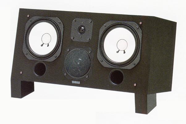

    Yamaha đã làm điều này từ lâu với loa 3 đường tiếng và 3 bo phân tần riêng biệt cho từng đường tiếng. Nếu bác có ý định làm center đỉnh cao thì nên tìm thêm 1 loa mid dome nữa
    http://www.audio-heritage.jp/YAMAHA/speaker/nsx-c1.html

    Em cũng tính đến phương án này rồi anh à. Nhưng receiver của em chỉ xuống được 6omh, không biết đánh 4omh lâu có sao không. Với cả giờ nếu để 2 cái thùng 10M cạnh nhau nó đã khá to, bây giờ đóng thêm cái vỏ nữa em sợ to quá. hihi. Tính ra là dài dúng bằng cái 42inch của em. Hoành tráng quá. :mrgreen:
    @ Audio & Friends: em trông cái mid trong ảnh có vẻ giống cái mid ở NS-100M đúng không ạ mà cái này lại có lỗ thông hơi nữa. Giờ muốn làm cái này em lại đi kiếm 1 đôi 100M mà lấy mỗi cái mid nữa thì oách quá. Em dự định chỉ tháo củ 10M ra lắp mới, khi nào chán lại trả về nguyên trạng của nó. À mà nếu kiếm được cái kèn ở loa Nhật nào ghép thêm vào không biết có ổn không hả bác .Center mà có cái kèn vào chắc oách phải biết ạ. hihi. :mrgreen:
