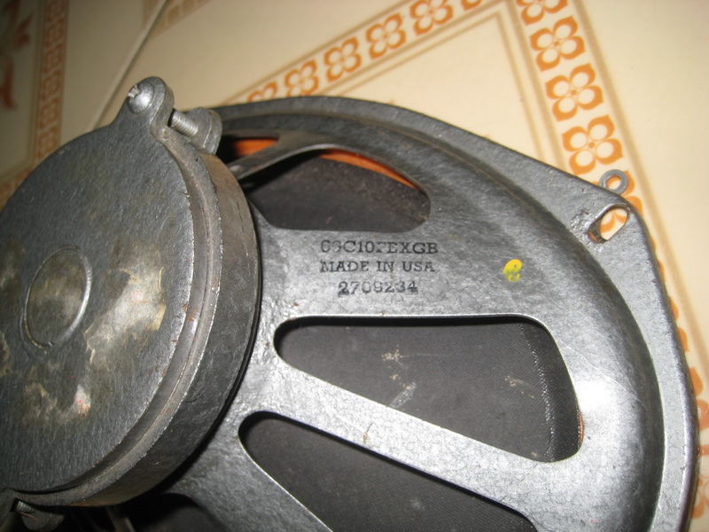

    Lâu rồi topic này vắng bóng quá các bác ơi. số là em vừa với được 1 cặp loa toàn dải này đây ạ. trình các bác xem ạ,

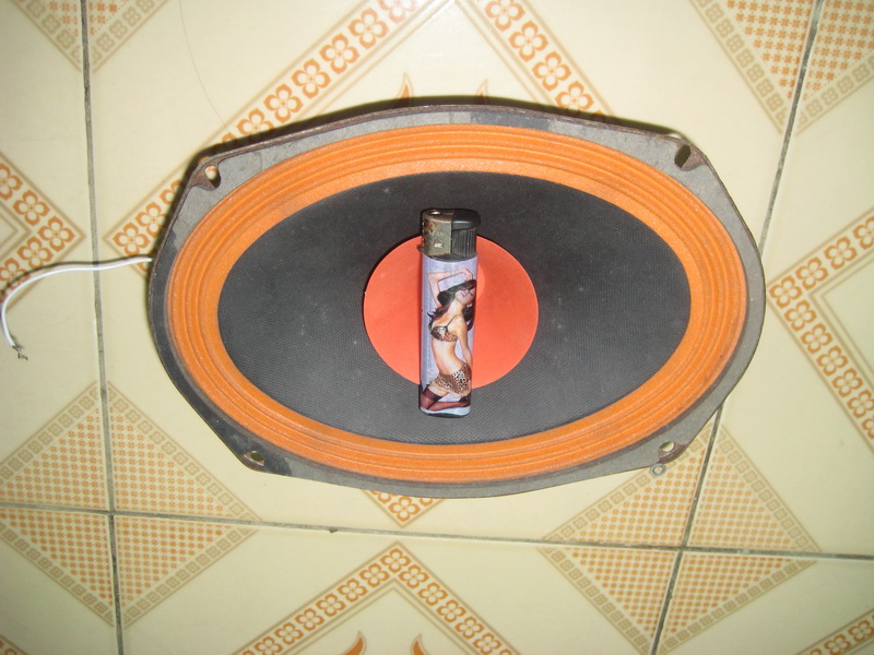

    thêm cái nữa ạ, :lol: :lol:

    Ông Mesl45 : ông còn cặp củ toàn dãi 16cm nào k? nghe hay ấy, để sang cướp cái đây, ở nhà đang có 1 cặp thùng spiral cho củ 16cm mà chả có củ lắp vào nghe

    đẹp quá không biết hay dỡ ra sao?
    Bác có định đưa lên charity không? :)
