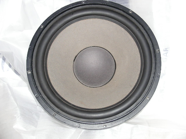

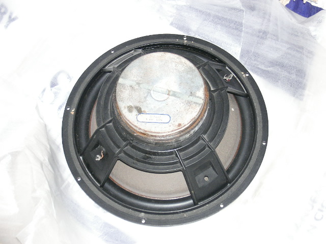

    Chào các bác !
    Hôm trước, em ra ngõ gặp gái, mua phải cặp loa này, thấy đồng chí bán hàng nói là cặp bass này gỡ ra từ cặp loa seas xịn của Nauy bị Hải quan giữ ở HP (giá trị cặp loa nguyên khoảng 40 tr !!!!).
    Thông số của em nó đây :
    Tên : SEAS A33 RE4Y/DC , 13" (33cm) High Fidelity woofer with dual voice coil
    (Special model)
    Recommended frequency range : 25 - 1000 Hz
    Nominal power (DIN 45573) : 70 W
    Music power (DIN 45500) : 120 W
    Characteristic sensitivity : 92,5 dB SPL / 8 Ohms
    Recommended enclosure volumes :
    Closed cabinet : 50 - 70 litres
    Bass reflex cabinet : 60 - 100 litres
    Weight : 5,1 kg
    Magnet weight : 1,2 kg
    Từ hồi tham gia forum đến giờ, em nghiên cứu nhiều về hệ thống loa kèn của các bác, nên cũng thấy ngứa chân ngứa tay lắm rồi, định đánh đu theo các bác một phen. Xin các bác giúp cho :
    1 - Cặp bass này đóng thùng kiểu gì thì tốt nhất (em thấy quả thùng của bác Viagraless trông có vẻ được, ai có thiết kế cho em tham khảo với).
    2 - Em định dùng trung kèn, tép kèn nếu không được thì làm giống bác Viagraless dùng trung toàn dải (của em đang dùng loa toàn dải của Đức), tép bình thường (chơi tạm) lúc nào kiếm được kèn tính sau.
    Em xin chiêu đãi các bác một chầu cà fee.
    em xin cảm ơn.

    có phải bác mua cặp này của ông Thịnh không ? nếu phải thì cặp này nằm ở đấy 2 năm nay rồi ! Tuy nhiên nó cũng là cặp hay đấy bác ạ chúc mừng bác

    thế bác có thùng nào không ?
  4. Viagraless
    Viagraless Advanced Member
    4/12/05
    5.592
    263
    Em có cái sơ đồ đóng thùng JBL vừa với bác đó, nhưng kích thước file lớn quá mà bóp lại sợ bác đọc không được, cho em email em gửi cho bác nghiên cứu nhé.
