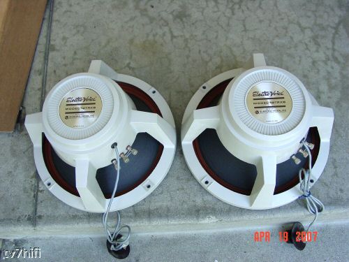

    Dưới đây là củ 12TRXB

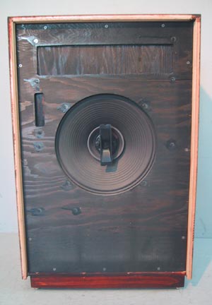

    Chào bác dlamtv, em nhớ không nhầm hình như bác đã đóng và đang dùng loại thùng Aristocrat rồi thì phải. Bác thấy tiếng của nó thế nào. Em thấy hãng EV có một bài báo do thằng Horward Souther (người của hãng) viết rất hay (đăng trên radio &Television new). Nó ca ngợi thùng này lắm. Em cũng khoái thùng dạng này vì nó khá đẹp. Tuy nhiên nhìn vào bảng thiết kế thùng thấy rắc rối quá, một số chi tiết chưa rõ lắm. Nếu bác đã đóng thùng này có thể truyền bá kinh nghiệm cho anh em đi sau không.

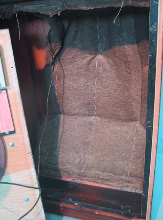

    Có hai điểm bạn cần lưu ý khi đóng thùng loại này là:
    1. Phải tìm loại gỗ dán tốt 11 lớp dày 18mm có chất đồng đều, theo tôi nên kiểm tra thật kỹ, nếu mua được loại gỗ dán xịn thì tốt nhất.
    2. Khi ghéo thùng thì cái vách hậu bên trong thùng ( Vách xiên) nên ghép sau cùng, vách này cần khít với các vách hông (vách chéo phía sau).
    Bạn nên liên kết bằng keo epoxy (loại có hai hợp chất trộn với nhau) khi ghép sẽ chắc hơn, một lưu ý là khi gắn driver vô mặt trước thì nên bắt bằng bulong sẽ chắc hơn, do driver của EV rất nhậy nếu bạn bắt lỏng một tý hay bắt bằng vít thì tiếng trầm bùng nhùng. Một cách làm giảm phản xạ âm trong thùng là dùng chăn dạ dán vào bên trong thay lớp bông thủy tinh hiệu quả sẽ tăng lên rõ rệt...

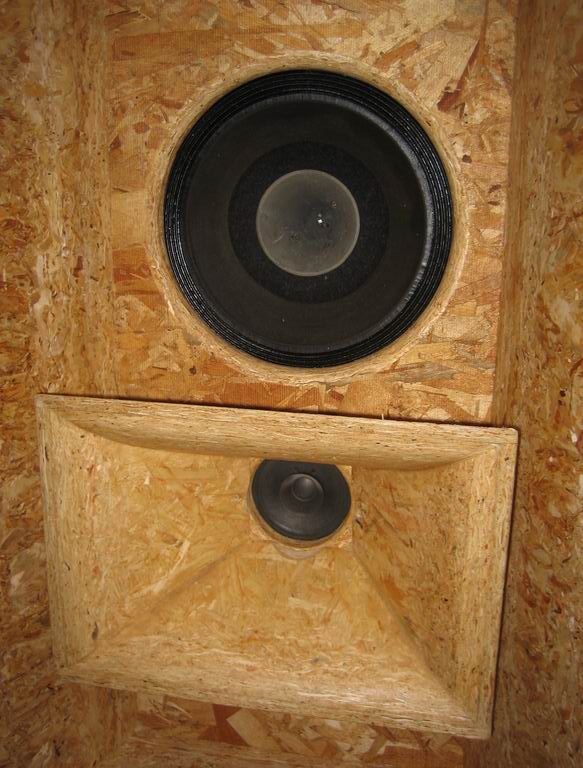

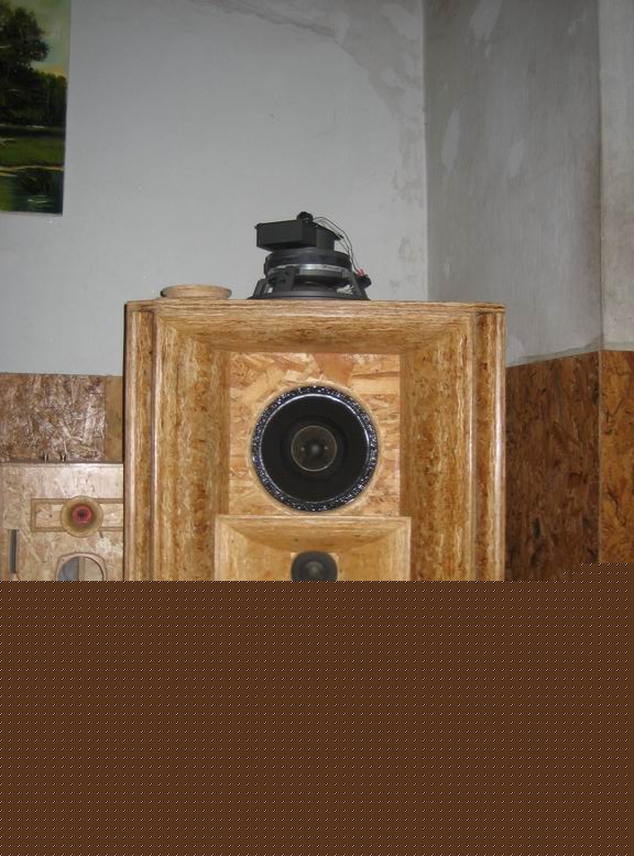

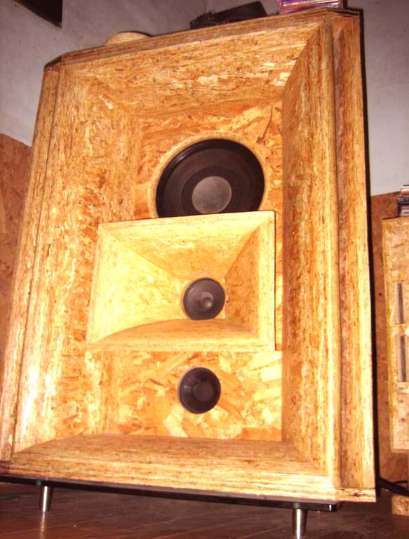

    Em mới đóng được quả thùng này . âm thanh tuyệt vời, vẫn còn để trên bác thợ mộc do chưa xong phần kèn gỗ 3 múi.
    kết luận : nếu cứ đóng theo nguyên bản thiết kế không thể nghe được, tiếng bass rất tệ phải gia tăng hàm lượng công nghệ và sự hiểu biết của bác thợ mộc thì hiệu quả khác ngay, khác không ngờ bác ạ.

    Chào các bác, hôm rồi em và bác kook lọ mọ mò đến nhà bác Hiên già Yên Phụ. Sau một hồi hỏi han bọn em cũng mò tới được nhà bác này. Nhìn cặp loa kèn bác Hiên đã đóng cho 01 ở bác Hà Nội em thấy cũng khá chuyên nghiệp. Gỗ đóng loa dùng gỗ phoi bào ép (đã tẩm sấy), loại gỗ này thấy gia chủ nói là được làm theo công nghệ của Đức, hiện cũng có bán tại Hà Nội. Có thể nói gia chủ cũng là 01 audiophile ẩn danh đất Hà thành, đặc biệt rất vui tính, không có thái cưa cẩm mấy... :lol: . Kiến thức về loa toàn dải cũng khá phong phú, tài liệu về altec thấy nhiều phết. Theo em các bác cũng nên ghé thăm và nghe tác phẩm của bác Hiên một lần trước khi quyết định việc chọn ai đóng thùng cho con em nhà mình.

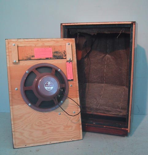

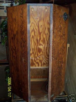

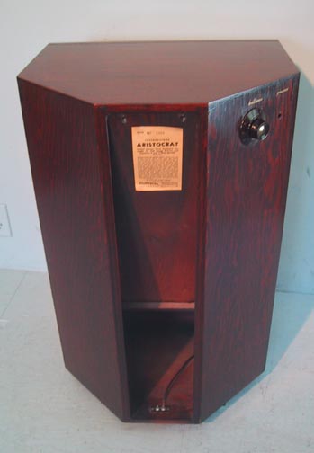

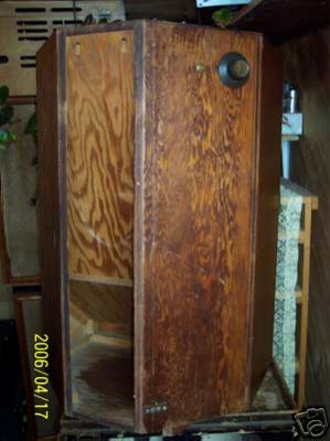

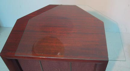

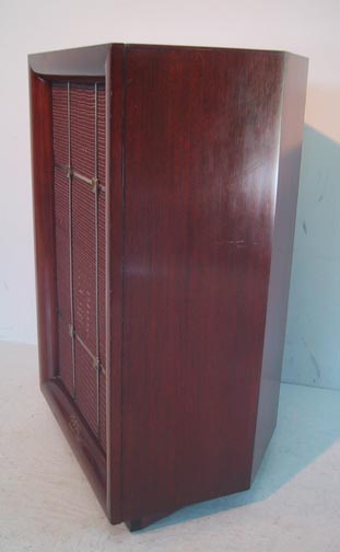

    Cái này trông to bác nhỉ:
      File size:
      21,7 KB
      Views:
      690
      File size:
      21,8 KB
      Views:
      683
      File size:
      24,6 KB
      Views:
      721

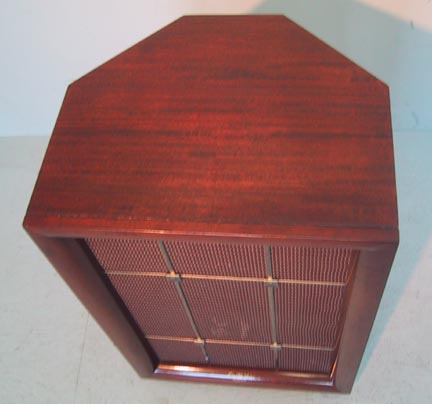

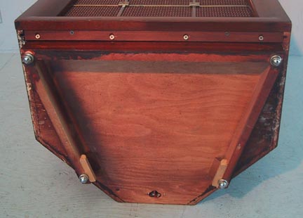

    Cái này giống kích thước cặp của bác dlamtv này:
      File size:
      31,1 KB
      Views:
      628
      File size:
      29,6 KB
      Views:
      600
      File size:
      54,8 KB
      Views:
      648

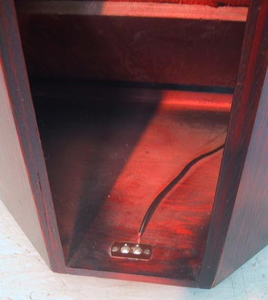

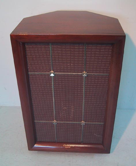

    Đây nữa
      File size:
      37,1 KB
      Views:
      591
      File size:
      31 KB
      Views:
      572
      File size:
      36,4 KB
      Views:
      596

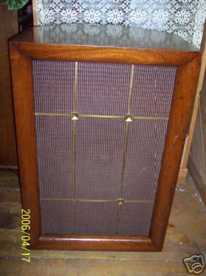

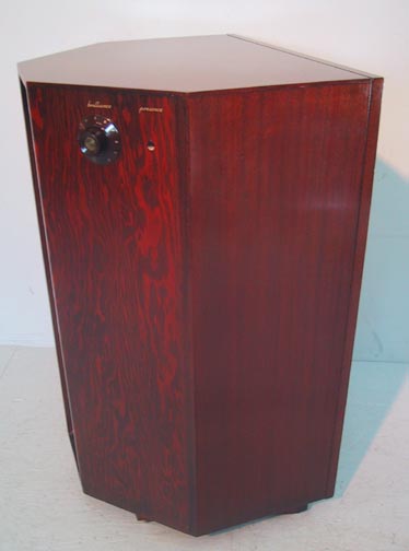

    Đây nữa
      File size:
      47,5 KB
      Views:
      633
      File size:
      36,9 KB
      Views:
      598
      File size:
      26,4 KB
      Views:
      625

    Tiếp theo và hết
    (From ebay)
      File size:
      35,5 KB
      Views:
      603
      File size:
      46,4 KB
      Views:
      612

    Bác nck_Kool có kích thước của thùng trên không bác! Em đang có đôi Olson 12" đồng trục đang nghiên cứu đóng thùng. Nếu bác có kích thước cho em xin tham khảo luôn.

    Thông số của cái thùng trên có vẻ to phết nhỉ, thông số là bao nhiêu đấy (H,W,D) để make up lại bản vẽ.
