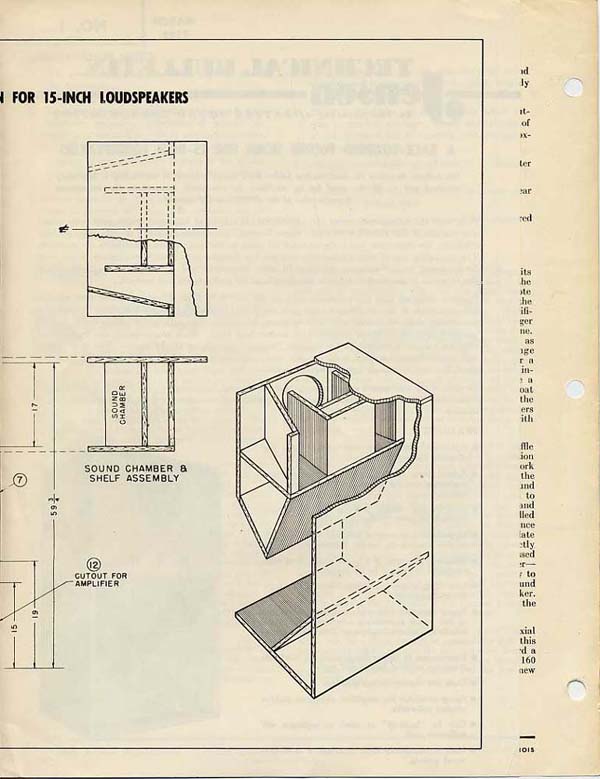

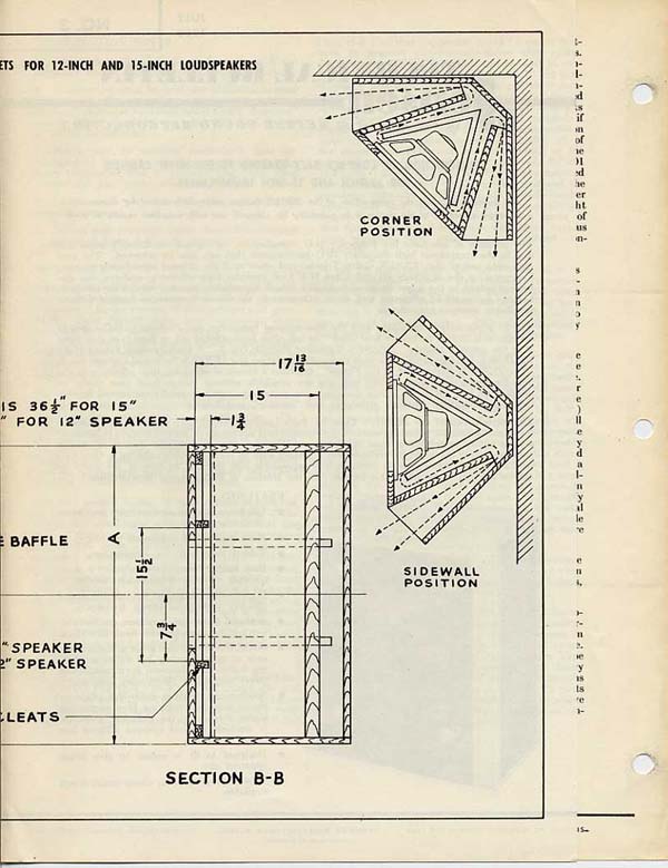

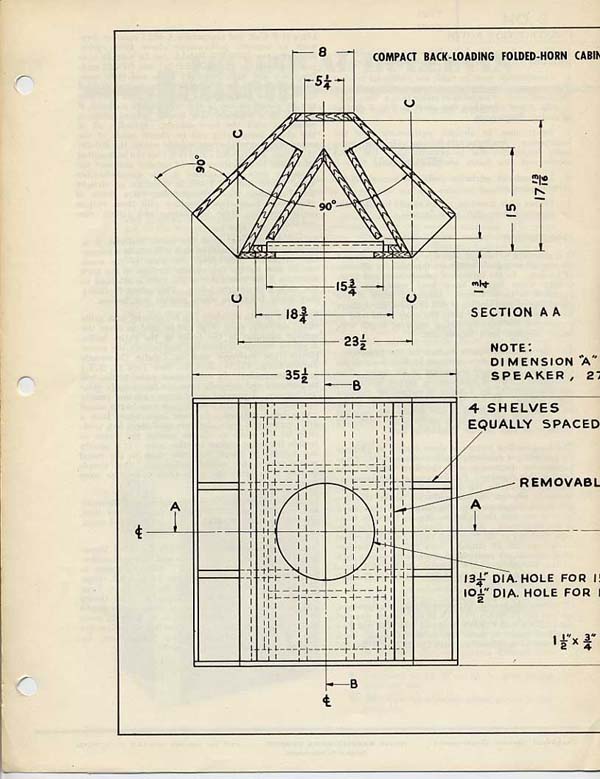

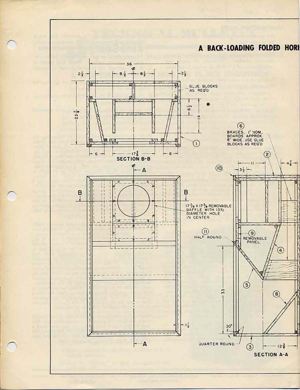

    Đóng thùng horn đi các bác, theo dạng của jensen, cái này có vẻ khả dĩ hơn, em đang nghiên cứu chú này để thay Aristocrat.
    Hic hic em hổng gửi hình được, các bác vô đây xem nhé:
    www.hifilit.com

    Nói chuyện về củ của chị ấy thì em chẳng tin lắm.
    Em xin chịu bác đấy, cái này khùng khoằm quá, khó kiểm soát công nghệ. Làm được như cặp Aristocrat nhà bác bọn em đã choắng lắm rùi

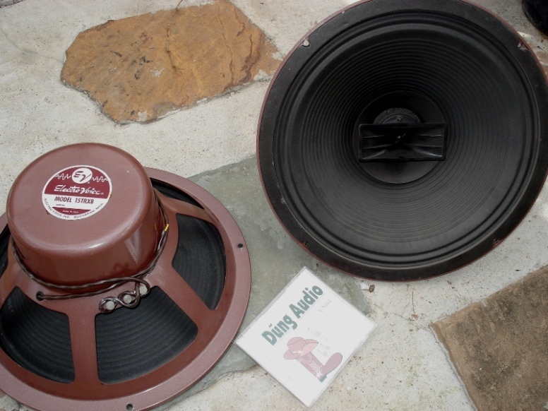

  9. regular
    regular Advanced Member
    6/6/07
    7.375
    Non-Groups
    Em định dùng cặp này làm mid. Không biết có phản.... khoa học không nhỉ :idea: :idea: :?: :?:

  11. regular
    6/6/07
    7.375
    Non-Groups
    Tks bác Kool! em sẽ ghép nó với cặp bass JBL 15". nhà em hết chỗ kê thùng loa rồi, không dám đóng thùng nữa ạ! em định sẽ lắp nó lên miếng ván cho đơn giản, em mà khiêng thùng về nữa chắc vợ em cho em ngủ với loa quá! :lol: :lol: :lol:
    Biết là hết chỗ mà nhìn thấy em nó em không nhịn được, Thế mới nghiệt! không biết có bác nào bị tẩu như em không :roll: :roll:
