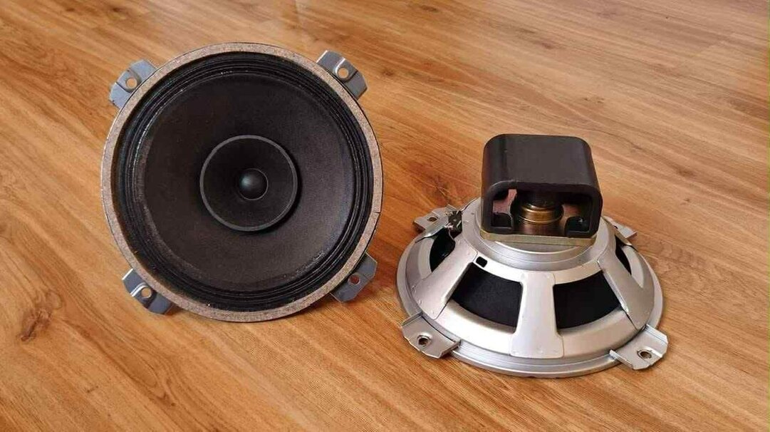

    Em có đôi loa toàn dải Isophon Klangfilm đường kính 24cm, độ nhạy 15Ohm, hôm trước có lên ChatGTP tham khảo thì nó khuyên đóng thùng kín sẽ có lợi hơn khi nghe trong phòng nhỏ. Các bác đã từng hoặc đang dùng thì cho em xin chút kinh nghiêm. Em cảm ơn nhiều. Nội dung của ChatGTP như sau:
    PHƯƠNG ÁN: THÙNG KÍN (SEALED BOX)
    Nếu bạn muốn có bass chắc hơn.
    Thể tích thùng
    • Khoảng: 20 – 40 lít / 1 loa
    Kích thước ví dụ
    • Cao: 40 cm
    • Rộng: 30 cm
    • Sâu: 25–30 cm
    ⚙️ Cấu trúc
    • Thùng kín hoàn toàn
    • Bên trong:
      • Lót bông tiêu âm (50–70%)
    • Không cần lỗ thông hơi (bass reflex)
    Chất âm
    • Bass gọn hơn open baffle
    • Mid vẫn đẹp nhưng kém thoáng hơn một chút
    ⚠️ KHÔNG NÊN DÙNG
    ❌ Thùng bass reflex (có lỗ hơi)
    → Loa cổ Isophon thường:
    • Không có thông số T/S chuẩn
    • Dễ bị bass ù, méo.

    Em dùng loa gần giống bác miêu tả nhưng em có lỗ thoát hơi
