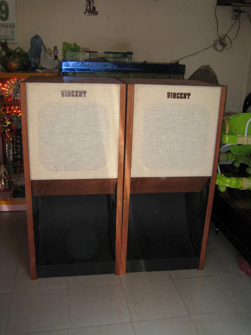

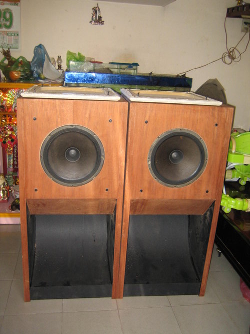

  16. xuantuan
    xuantuan Advanced Member
    4/2/10
    467
    có phải mẫu này ko ạh
  17. HoangQuanAudio
    HoangQuanAudio Advanced Member
    16/10/10
    119
    Thanh Hóa SDT 0912943821
    đúng rồi đấy ạ . bác xem xem vì sao mà cái của em đóng lai thiếu tiếng bass hộ em
  18. xuantuan
    4/2/10
    467
    kích thước và vách ngăn trong thùng bác đóng củng giống trong hình chứ ! :D :D
  19. HoangQuanAudio
    16/10/10
    119
    giống y luôn nhưng đánh tiếng bass nó lại bị dội ra đằng sau nhiều hơn dằng trước.
