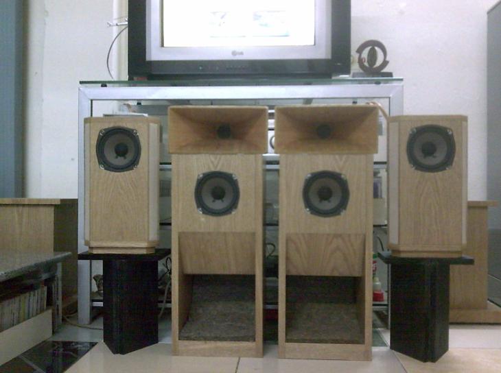

    Đây là đôi loa em mới đóng em đưa lên cho các bác tham khảo. Cũng phải sửa đi sửa lai mấy lần đấy ạ.

    củ loa bác cho xuống dưới vào giữa thì cân đối đẹp quá nhỉ, bác thử lấy ít bông nỉ dạ lót xuống đáy phần horn tiếng bass sẽ hay hơn, tạp âm giảm bớt tiếng sẽ trong hơn ạ.
    Chúc mừng bác có cặp loa hay đẹp!
    Có cả cái horn trên nóc nhìn giống cái này của em thế, giống 2 cha con nhỉ

    Em nghĩ củ loa không đặt tại giữa miếng gỗ là có lý do đấy ạ. Đấy là khi phải hi sinh thẩm mỹ để đạt được kết cấu thùng.( Em đoán vậy :lol: :mrgreen: )

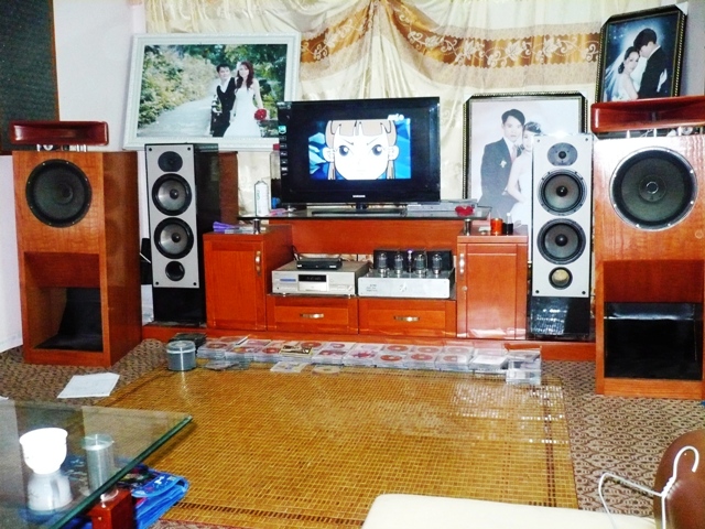

    cho em tham gia với em cũng làm xong 1 cặp loa đã cho chạy rà, nghe khá hay

    Em đóng thùng OB cao 1,4m rộng 1,4m có hai cánh 2 bên để dễ điều chỉnh âm thanh cho hợp với phòng

    CHỈ CÓ 3 MIẾNG VÁN ĐÓNG GHÉP LẠI VỚI NHAU BẰNG BẢN LỀ, ĐÁNH THẲNG TRỰC TIẾP VỚI AMLI TUBE 2A3 KHÔNG SÀI PHÂN TẦN GÌ HẾT.

    Bác đóng thùng OB kiểu này cho Philips em nghĩ là đúng bài rồi đó. Kiểu này em chưa thử, nhưng những bật tiền bối có kinh nghiệm đã từng bảo em như thế. Có thời gian em sẽ làm 1 cặp OB có cánh như Bác để trãi nghiệm.

    Hoành tráng quá :mrgreen: lúc đầu em cũng định đóng quả có cánh này nhưng lo nó chiếm diện tích quá nên đành cho cánh cụp lại, kết nhất cái trung âm thô mộc của em này ngược 180 độ với trung âm của Tannoy :roll:
