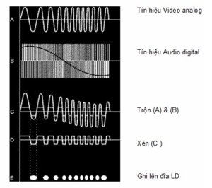

    Các bác cứ quên mất câu hỏi chính "LD là số hay tương tự".
    Chân lý: Nó phát triển trong giai đoạn đầu của chuyển đổi kỹ thuật lưu trữ băng từ sang đĩa quang. Tại thời điểm đó LD có Video là Analog và Audio là Digital (có một số phiên bản analog).
    Việc ghi nó lên đĩa LD thực hiện như sau:
    - Tín hiệu Video trên LD chứa tất cả các thành phần hình ảnh cơ bản của truyền hình analog hoặc băng từ gồm các tín hiệu chói (luminance) màu (color), đồng bộ (sync). Tất cả các tín hiệu này được điều chế tần số (FM). Mục đích điều chế FM là để bảo đảm chất lượng hình ảnh không bị suy hao trong các quá trình phía sau.
    - Tín hiệu Audio (B) được điều chế theo dạng điều biến độ rộng xung (PWM) và cấy vào tín hiệu Video đã điều chế FM để thành một dạng tín hiệu đặc biệt (C).
    - Tín hiệu tổng hợp được cắt ngọn và in lên đĩa (E).
    Chúng ta thấy các pit được in trên đĩa có kích thước không đồng đều.
    Thân !

    Câu hỏi "Đĩa quang Laser Disc là định dạng số hay tương tự ?" của Bác, theo em nên hỏi là "Đĩa quang Laser Disc (ghi được) định dạng số hay tương tự ?" thì rõ nghĩa hơn vả đỡ mất công các bác tranh luận.
    Theo em nghĩ đĩa Laser Disc cũng giống như băng từ: đó ghi là tương tự. Bản chất cách ghi tương tự rất linh hoạt, nó có thể ghi được dữ liệu ở cả 2 dạng A và D vì kiểu này bảo nó làm gì cũng được: có, không, tốt, xấu, rất tốt, rất xấu, vừa vừa phai phải ..... Cái này khác hẳn với dĩa CD, DVD và blueray chỉ ghi được dữ liệu dạng D bỡi cái kiểu này chỉ biết nói YesNo thui, ngoài ra chịu chết. :lol: :lol: :lol: :lol:

    Chính xác thì đĩa LD phần video chính là định dạng tương tự analog. Ví dụ khi gặp đĩa lỗi nếu là VCD hay DVD, Bluray thì khi gặp lỗi ta sẽ thấy hiện tượng vấp đĩa hoặc nhiễu kỹ thuật số giống như truyền hình chảo gặp thời tiết xấu vậy. Còn đĩa LD khi gặp đĩa xấu thì nó không vấp mà nó sẽ nhiễu y như băng VHS bị bẩn hay mốc vậy.
