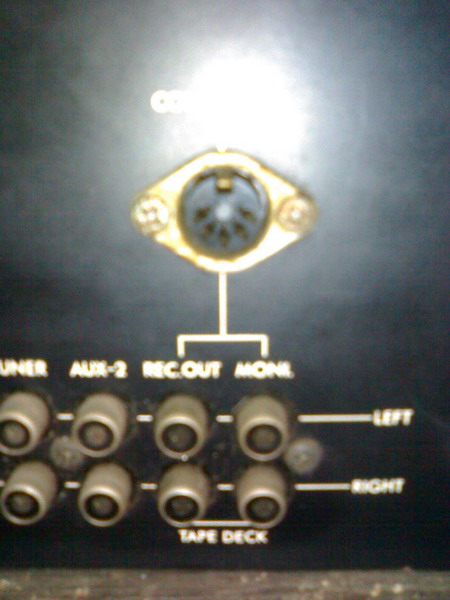

    Rỗi rãi ,em lật đít con Luxman L30 ra thấy có 2 đường tín hiệu là Rec.out và Moni(chắc là Monitor) .Cả 2 đường này cùng dành cho Tape Deck.Theo hiểu biết ít ỏi của em,em đoán 2 đường tín hiệu này dùng kiểm soát tín hiệu thu băng tape.Điều em băn khoăn là 2 đường này khác nhau ntn?và tín hiệu ra của chúng co s giống tín hiệu ở cầu pre out (ở 1 sos amply tích hợp có cầu nối).Nếu giống nhau thì có thể dúng làm tín hiệu thay cho pre amply được không!
    Rất mong các Bác chỉ giáo !
    Rgs.

    Ngõ Monitor chính là input đấy bác, còn Rec Out là bác lấy tín hiệu từ input này ra để sử dụng thêm cho các thiết bị khác (như Pre hoặc amp khác), tín hiệu này có cường độ max. Nó như 1 trạm trung chuyển mà thôi. Bác nhớ phải chuyển button Rec Selector ở mặt máy đúng vị trí thì tín hiệu mới ra ở ngõ Rec Out này.
    Còn Tape, Aux hay Tuner thì đó chỉ là tên được đặt để dễ nhớ khi cắm tín của các thiết bị tương ứng vào mà thôi.

    Cái này hơi khó hiểu bác ợ. Có lẽ bác viết nhầm :D , vì input - không thể lấy tín hiệu ra đựoc
    Theo hình dung của em thì ngõ Rec-out & monitor để phục vụ cho thu băng theo ý đồ của nhà SX . Lấy tín hiệu từ Rec-out đưa vào Tape-in , lấy Tape-out đưa trở lại monitor để kiểm tra .

    Cái này hơi khó hiểu bác ợ. Có lẽ bác viết nhầm , vì input - không thể lấy tín hiệu ra đựoc
    Mời các bác khác cho ý kiến ạ[/quote]
    Em không nhầm đâu bác, em nói rõ hơn để bác dễ hiểu.
    Rec Out là đưa tín hiệu của phần input ra ngoài, máy không hề can thiệp vào tín hiệu này, ngoại trừ Phono (MM, MC), để đưa tín hiệu này ra được thì REC OUT SELECTOR phải để đúng vị trí.
    Ví dụ: INPUT SELECTOR bác đang xài là Tuner, thì ở button Rec Out Selector bác chuyển vị trí SOURCE ->TAPE1 (Source ở đây gồm có Tuner, Aux, Phono), lúc đó Rec Out của Tape 1 sẽ có tín hiệu ra- là tín hiệu của Tuner.
