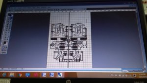

    1/ Đặt vấn đề : Tôi đang thiết kế 1 AMP P - PP. Mở đầu bóng 12AU7 chạy dual triot, đảo pha bóng 12AU7. Công suất 4 quả mỗi kênh. Phần tiền khuếch và công suất tôi thiết kế bình thường như các AMP khác. Phần đảo pha tôi muốn tham khảo ý kiến anh em VNAV :
    + Nếu đảo pha bình thường 2 kênh như nhau thì ok
    + Do tôi layout mạch PCB và cố gắng sao cho đẹp mạch và ít phải dùng jam nhất vì vậy phải quay 2 bóng 12au7 ngược nhau trên PCB nên 2 kênh L - R đảo pha bằng 2 nửa bóng khác nhau.
    kênh L đảo pha bằng nửa bóng 123 còn kênh R đảo pha bằng nửa bóng 678.

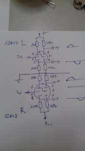

    Schematic:
    2/ Các bạn cho hỏi tôi làm vậy có được không ??? và khi làm vậy có hiện tượng hay ưu nhược điểm gì xảy ra ???
    Xin cám ơn mọi sự góp ý.

    Đây là schematich mạch đảo pha 2 kênh L-R bằng 2 nửa bóng khác nhau.

    Nếu bóng của bác mới và cân 2 nữa bóng thì bình thường bác nhé. Thiết kế kiểu này cũng có lợi là sau khi xài định kỳ khoảng 6 tháng bác đổi bóng 2 kênh. Khi đó 1/2 bóng chạy đảo pha làm nhiệm vụ khuếch đại và ngược lại. Bóng sẽ già đều hơn không phí bóng (1/2 bị già mà 1/2 còn lại vẫn tốt thay thì phí) do 1/2 bóng chạy đảo pha thường chạy dòng , áp cao hớn

    2 nửa bóng thì luôn lệch nhau. Theo nhiều nguồn tham khảo thì lệch 10 % nhưng khi chạy thực tế tối thấy cũng không khác biệt, tôi cũng đã từng căn chỉnh cho 2 lưới cân nhau bằng cách 2 trở gánh anot lệch nhau 10% nhưng cũng không thấy khác biệt gì khi thẩm âm, dùng đồng hồ đo có lệch áp trên anots bóng lái, có lệch áp trên catot phần công suất. Chắc do AMP tôi làm không đồi hỏi cao và dễ tính.

    Lệch nhau khoảng 10% không ảnh hưởng nhiều bác nhé. Vì thê tôi khuyên đảo bóng định kỳ thường xuyên. Trước mắt nửa bóng nào yếu bác cho làm nhiệm vụ Khuếch đại, nửa mạnh làm đảo pha sau 1 thới gian thì 2 nữa sẽ gần cân nhau khi nửa đảo pha yếu hơn thì bác đảo bóng cứ như vậy chó đến khi cả hai nửa đều hết xài được

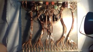

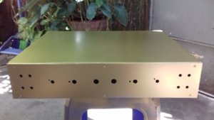

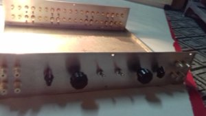

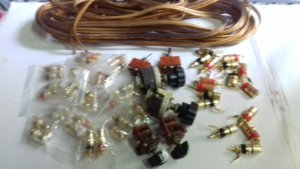

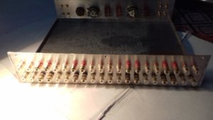

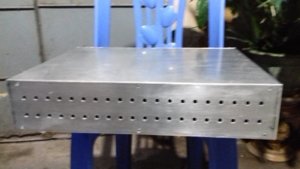

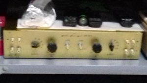

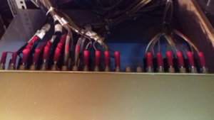

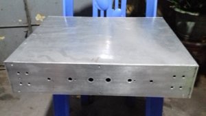

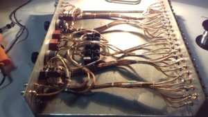

    Cám ơn bạn My FB đã trả lời giúp tôi. Bạn trả lời rất đúng và chu đáo. Tôi bận việc CQ quá, thứ 7 - CN tuy được nghỉ nhưng anh em đến nhà giao lưu đông quá chỉ tiếp chuyện cũng hết thời gian. Đa số tôi để mọi người trà thuốc và tự trao đổi với nhau hoặc phân việc cho từng nhóm tự làm. Tôi đang bận làm bộ chuyển mạch 5 amp chơi 5 cặp loa cộng 1 super tweeter và 1 kèn tùy chọn. Tôi gọi là bộ chuyển mạch 5 - 5 + 2 cho dễ hiểu.
  12. thangfjri
    thangfjri Advanced Member
    1/6/09
    372
    23
    Tôi phải làm bộ chuyển mạch như vậy cho tiện cắm rút, linh kiện cũng tàm tạm thôi. Vỏ tự làm cho rẻ. Mạch amp p-pp 2df4 tôi thiết kế lai rồi : mở đầu 12au7 dualtriot. Thúc anot 12au7. 2 quả 12au7 vẫn quay ngược nhau để layout pcb cho đẹp và cân đối, sau này lắp

    Cám ơn bác My FB, trước tôi cũng dùng qua 1 bộ tương tự, nhỏ hơn 1 chút của luxman. Sau 1 thời gian sử dụng thấy không hợp nên đã chế 1 bộ đơn giản 2 - 2. Giờ bộ 2-2 khó sử dụng quá nên phải nâng cấp. Bộ làm sẵn của nhật dây và tiếp điểm nhỏ lắm chỉ hợp với chuyển mạch loa nhỏ, amp nhỏ đồ bán dẫn. Tất cả dây tôi đi trong chuyển mạch đều là dây loa của đức loại oehlbach type 1061 - 2,5 mm mua trực tiếp ở Đức. Tuy chưa là dây tốt nhưng chấp nhận vậy. Chơi kiểu này, dây loa và dây tín hiệu tính bằng yến. Tự làm cũng đỡ đi nhiều và kiểm soát được chất lượng.
