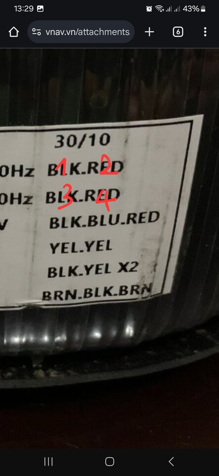

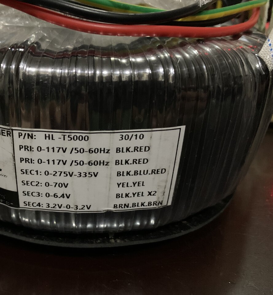

    Mình có 1 biến thế amply như ảnh, mong các bác chỉ giúp cách đấu dây ngõ vào cho các trường hợp sau:
    1/ chập 2 ngõ 0-117v khi dùng điện 120v để nâng tải
    2/ đấu thế nào khi dùng điện 220v
    Xin cảm ơn các bác ạ

    1. Đấu song song được 117v tải gấp đôi, dùng được 120v.
    2. Đấu nối tiếp được 234v dùng được 220v.
    ( điện gia đình dao động 220v ~ 240v, nhà em toàn 230 ~ 240 )

    Ý mình muốn hỏi là đấu dây màu nào với màu nào ấy, vì mình nghe nói không đơn thuần là chập dây lại mà phải thử bằng bóng đèn dây tóc, nhưng mình không biết làm sao

    Trên biến áp ghi rõ rồi đó bác: 0 BLK, 170 RED
    (Em ký hiệu số. Bác đấu 2 với 3).

    Vậy muốn nâng tải gấp đôi khi xài 117v thì đấu 1,3 và 2,4 phải không bác?

    Đúng rồi bác........

    Nhà bạn ở Mỹ hay sao lại đấu //117. Nếu ở Vn đấu nối tiếp dùng cái BA có đầu ra 230 v chứ nhỉ??? Vì 117//lắp vào nguồn 110 cũng o nâng đc cái gì mà cắm nhầm 1 cái là tèo!!!
