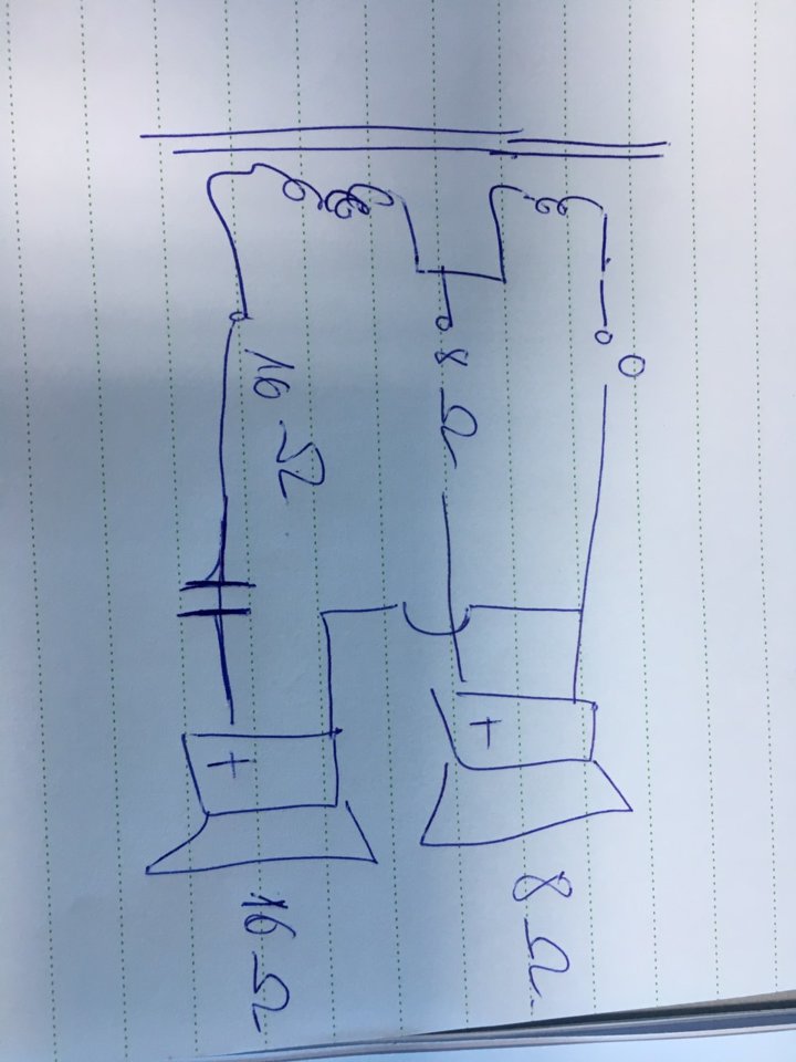

    Kính gửi các bác trên diễn đàn!
    Em hiện có một vấn đề băn khoăn về việc đấu nối loa với amply đèn của em. Câu chuyện sẽ chẳng có gì phức tạp nếu không phải bộ loa 02 đường tiếng của em bass thì 8ohm, kèn thì 16 ohm. Vì chưa biết dựng phân tần như thế nào nên em hiện đang đấu loa bass vào đường ra 8ohm của Amply đèn, loa treble qua tụ vào đường ra 16 ohm của amply đèn.
    Mong các bác chỉ giúp em đấu như vậy có được không? Có hiệu quả hay có vấn đề gì không ạ

    Bác đấu thế là cách đấu hay! Và chỉ thực hiện với amply đèn với những đầu ra trở kháng khác nhau. Tuy nhiên theo mình hiểu để âm thanh cân bằng trên toàn dải thì độ nhậy của loa bass phải giống độ nhậy của loa treble. Hơn nữa loa treble có thể phân tần đơn giản bằng 1tụ nhưng loa bass đấu thẳng có thể chồng lấn âm thanh dải trên lên loa treble nghe sẽ k hay. Các loa treble kèn thường có độ nhậy cao ví như trong loa jbl củ kèn có thể 16ohm mà vẫn đi với loa bass 8ohm, củ kèn này còn có cả điện trở để suy giảm nữa. Tóm lại bác nên làm phân tần và đấu gọn thành 8ohm

    Cảm ơn bác. Loa của em đều là altec và độ nhạy đều > 100db. Đang loay hoay vụ phân tần nên hiện em đang đấu tạm như vậy để chơi. Sợ ảnh hưởng tới amply nên em xin cao kiến các bác.

    Cứ 16 ohm gan vao cong 8 ohm oki het bac .

    nếu k có phân tần thì mạnh thằng nào thằng đó la sao chịu nổi, trừ khi nó là loa toàn dải

    thực thì thì nối như vậy không đạt, nguyên tắc chung là amply và loa nối chung thì loa phải có chỉ số ohm cao hơn hoặc bằng amply, ngược lại thì không. e ngĩ bác nên nối tất cả vào cổng 8 ohm, lúc này trở kháng loa cỡ 10 đến 12ohm, , một số amply còn nghi rõ như sau: ví dụ cổng 4ohm thì họ nghi 2ohm đến 6ohm. nghĩa là có sai số trên dưới trong khoảng cho phép mà amply làm việc bình thường.
