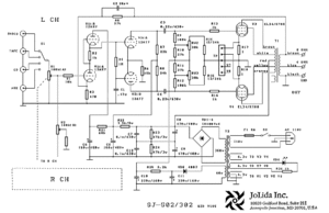

    Mình thấy có mạch như vầy:
    Mà nếu nắn bằng đèn thì hổng biết , các bác cho ý kiến với.

    Nắn bằng đèn thì chỉ thay thế phần diode và tụ sau đèn không được lớn quá.
    Cái này đã bàn nhiều rồi bác có thể dùng chức năng search của diễn đàn. :wink:

    474
    dạ, ý mình muốn hỏi là nếu nắn bằng đèn thì ngay chân đèn(trước choke) nếu cao áp vượt áp của tụ mình đấu nối tiếp thì điện trở đấu song song mỗi tụ như thế nào? và sau choke như thế nào? công dụng? lợi ích? đặc biệt là mức độ an toàn?

    Giống hệt diode ạ :wink:
