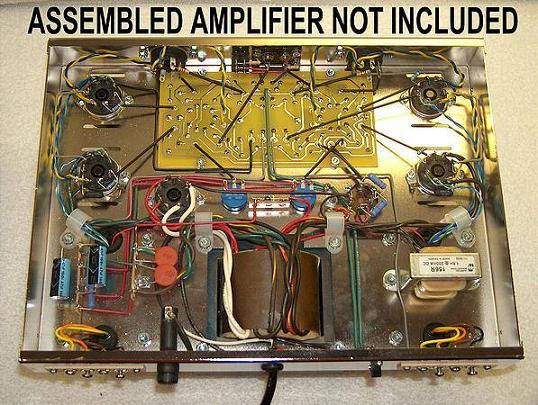

    Dưới đây là hình chụp bên trong 1 chú âmly đèn tự ráp, các bác xem giúp em có phải đấu P-T-P không nhé?
    Em xin cảm ơn các bác trước ạ.

    đúng rồi bác chích ơi mấy cọng đen đen từ bo ra chân đèn là P2P đó

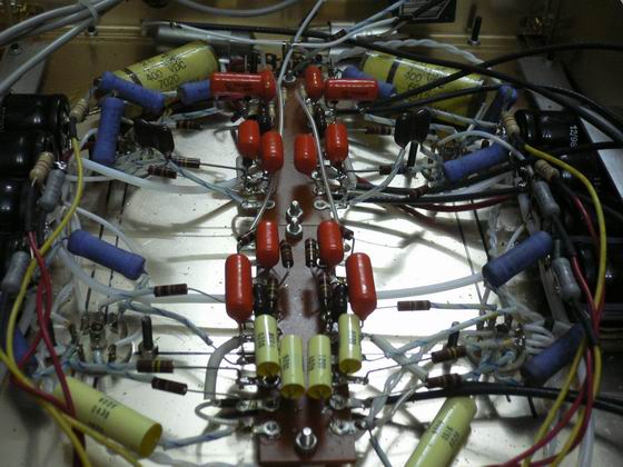

    Point to point là nối trực tiếp linh kiện với nhau bằng các chân của chúng hoặc thông qua các trạm hàn. Nếu có mạch in như ở trên thì không gọi là P2P được bạn à.
    Em nghĩ cái dưới đây là VD nhỏ về P2P
    Thân mến.

    cái của bác viga này tụt một dây ra đố ông thợ nào mò ra nó nắm đâu :D

    Tay nghề bác bây giờ khiếp thật, dual đối xứng đẹp thật!

    Em cảm ơn bác Rùm nha, em cũng hơi vỡ vỡ ra được chút xíu rồi. Nhưng cái đầu em xxx quá nên vẫn chưa vỡ hẳn. Như vậy đấu PTP sẽ không cần board nữa hả bác, cứ chân cẳng mà vặn xoắn xuýt với nhau là xong ha? Như vậy là cái hình em post ở trên không phải là PTP phải không bác? Mấy cái que dài thọc vào board làm chi vậy bác?

    Các linh kiện được nối với nhau bằng cách xoắn xít hoặc thông qua dây nối, đó là PTP. Hình của chichbong có mạch in PCB(Printed Circuit Board), các linh kiện nối với nhau qua những đường mạch bằng đồng chạy trên miếng phíp, đó không gọi là PTP. Mấy que dài là những dây dẫn từ đế đèn vào PCB để kết nối đèn với các linh kiện khác. Vì vậy ta thấy đây là hybrid PTP :D .

    Vậy chứ! Em đã rõ, cảm ơn các bác. Giờ em tha hồ nói phét với... vợ em về PTP rồi, ha ha.
    PS: Khỉ thật, đụng cái đã gặp phải hybrid, phức tạp ghê.

    Hình của bác Viagraless thật chuẩn, em cảm ơn bác về cái "giáo cụ trực quan sinh động này", nom cái em hình dung được ngay. Mong nhiều dịp khác được thỉnh giáo các bác.
