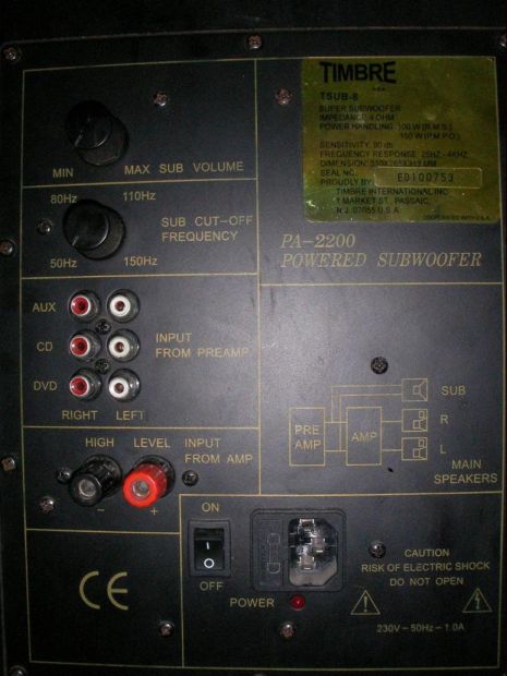

    Chào các bác
    các bác giúp em xem giúp em con sub em mới mua về định ghép vào bộ HT ở nhà nhưng ghép vào thì nghe bé quá
    không ra gì cả, hay con này chỉ để xem phim thôi không ghép vào xem phim được ? cảm ơn các bác trước nhé

  4. ngocquan23
    ngocquan23 Approved Member
    29/4/06
    13
    trên sub có 2 đường line in
    - thứ nhất là input from pre am có 3 đường vào bằng RAC left, right (hiện nay đang đấu đường sub ra từ receive vào line đỏ thì có tiếng nhưng bé quá, còn đấu vào line trắng thì k có tiếng)
    - thứ hai là bằng đường dây loa nhưng em k biết đấu ntn vì từ receive k có đường ra.
    Em đã thử đấu sub này vào amply karaoke bằng RAC left, right đấu đủ cả 2 line thì đánh tốt lắm nhưng xem phim thì k hiểu tại sao lại thể hiện k hay. các bác xem giúp em :D

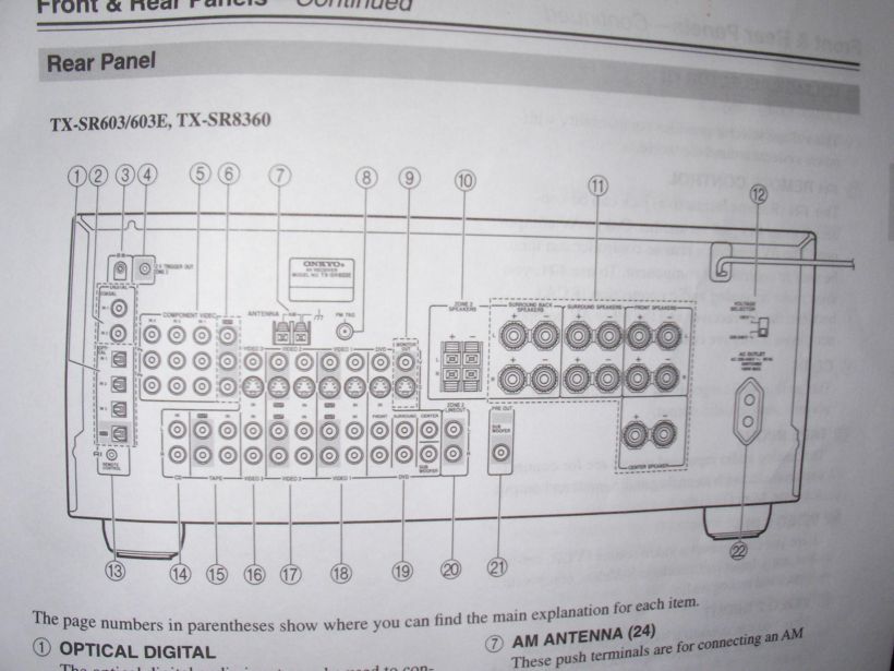

  6. ngocquan23
    29/4/06
    13
    trên receive không có đường sub-out mà chỉ có đường pre out sub thôi, em cũng đã vào phần volume của receive chỉnh sub lên hết mức nhưng cũng không cải thiện được là bao? em hay xem phim lên cũng có đĩa 5.1 để thử. Em nghĩ đây là sub nghe nhạc nên đấu vào đây không lên được đúng không các bác ???

  8. ngocquan23
    29/4/06
    13
    cảm ơn bác matkieng1977, hiện nay em đang đấu như cách 1.2 bác tư vấn; cách 1.1 thì em chưa thử vì chưa mua jack 1 ra 2, cách này có cải thiện gì hơn so với cách 1.2 không các bác???
    cách 2 thì em không thử được vì sub không có đường speaker-out bác ơi.
    Các bác xem còn cách nào đấu giúp em không?

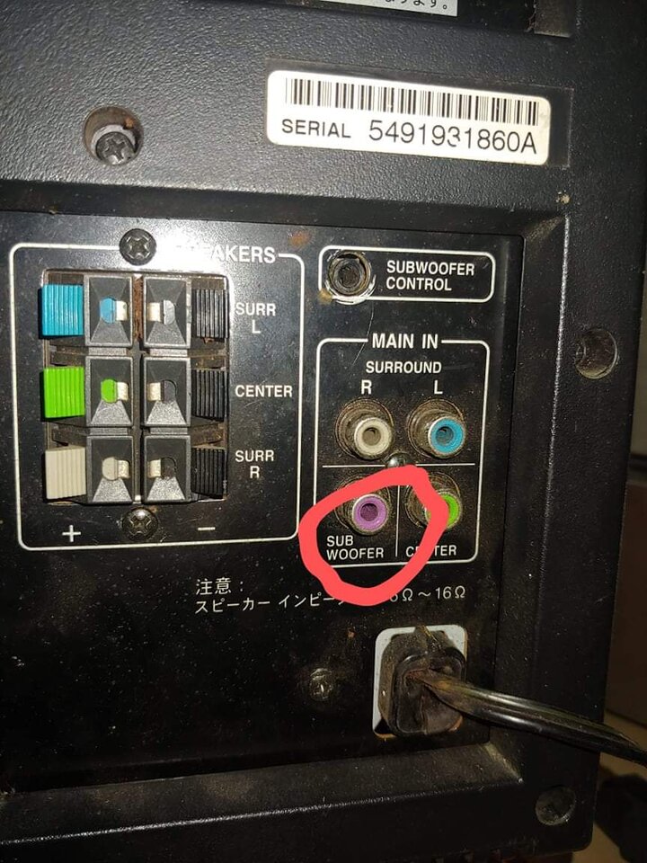

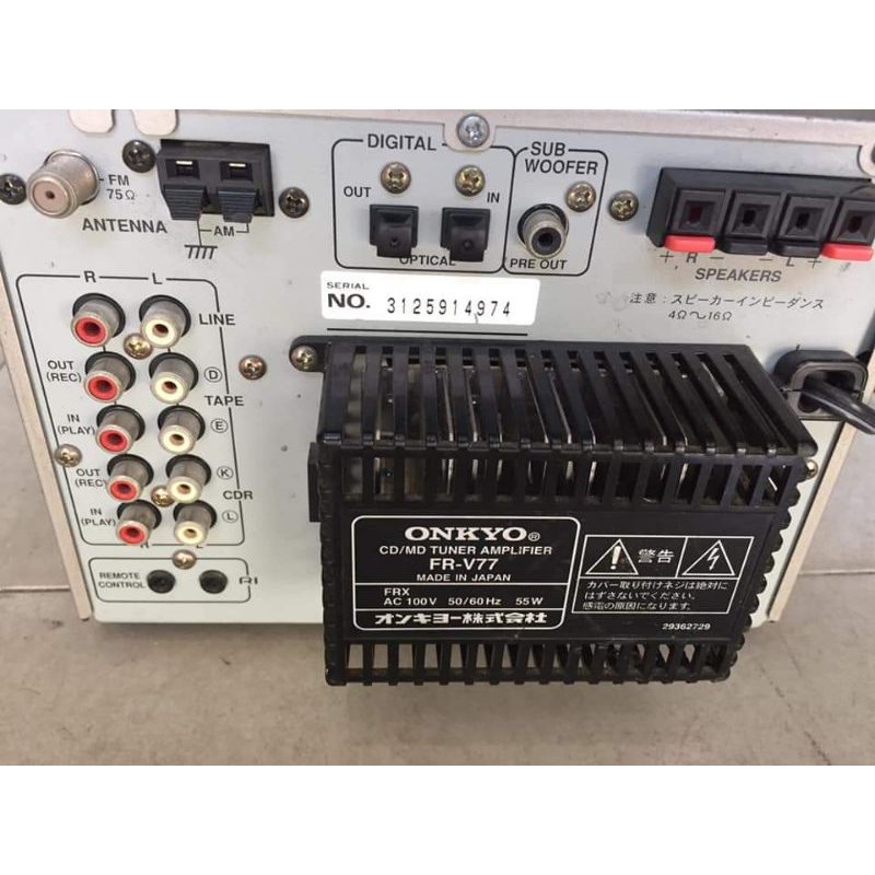

  9. lamhoangcong
    lamhoangcong New Member
    12/9/21
    Cho hỏi ké là kết nối từ Sub out từ dàn mini Onkyo vào cổng Sub woofer của Sub điện Onkyo phải không vậy. Mình kết nối như vậy nhưng bass hơi nhỏ. Ko biết tăng bass bằng cách nào. Đồng thời có cổng Sub control thì kết nối ntn để điều khiển vậy.
    Cám ơn rất nhiều
