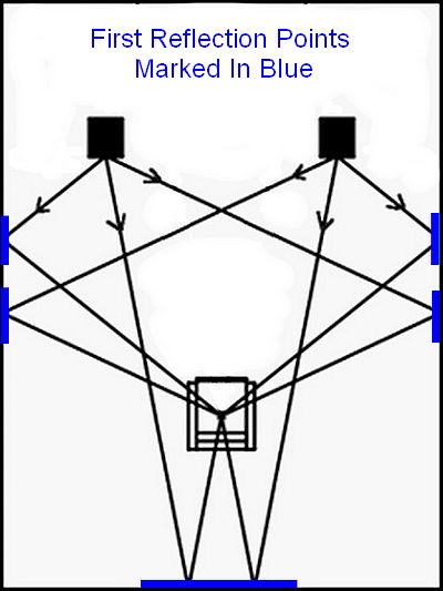

    Vụ này đơn giản thôi, âm thanh phát ra từ loa sẽ phản xạ vào tường trước khi đến tai bạn. Do đó để triệt tiêu âm thanh này cần xác định vị trí âm thanh phản xạ trên tường, bằng cách:
    - Dùng đèn pin chỉnh tiêu cư sao cho thàn chùm sáng hẹp.
    - Đăt đèn pin ở vị trí nghe, sau đó chiếu vào tường.
    - Tại bức tường đang chiếu đèn pin vào, bạn đăt một tấm gương.
    - Di chuyển tâm gương dọc theo tường và góc chiếu của đèn pin.
    - Sẽ có một vị trí, tại đó chùm sáng từ đèn pin phản chiếu qua gương và chiếu vào loa. Như vậy, vị trí của Gương chính là vị trí phản xa âm thanh.

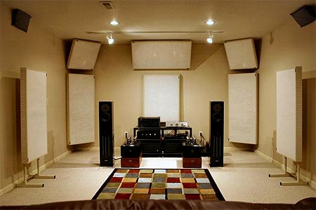

    Bac CD va cac bac vnav cho hoi con mot cach dat loa xoay cheo thang vao vi tri nguoi nghe thi nen su ly dat tieu tan am nhung vi tri nao thi hieu qua nhat ? Cam on bac CD da dich va chia se mot cuon sach hay,moi nguoi hoc hoi duoc nhieu dieu va nhieu dieu de moi nguoi phai suy nghi xem la minh dang o dau ,thiet bi cua minh the nao,da sap dat phong nghe va cach nghe da hop ly chua,minh dang di tim cai gi o audio hien co,muon co va can co ...

    Theo sơ đồ trên em chỉ thấy nói đến phản xạ âm thanh từ loa đến 2 bên tường mà chưa thấy các bác nói đến phản xạ âm từ loa đến trần và sàn nhà nữa. Trần và sàn nhà có sử lý giống như ở sơ đồ này được không vậy?
  14. minhhoang
    minhhoang Advanced Member
    18/4/09
    666
    162
    Đúng rồi bác, trên mới nói có 2D, phải thêm mấy cạnh trên dưới mới 3D được.
