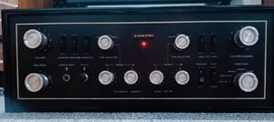

    Cũng góp vui con đèn vì mới chơi đèn nên cũng amato
  9. Audio Quang
    Audio Quang New Member
    1/8/23
    Mới chơi ko hiểu nhiều mong các cao thủ chỉ giáo

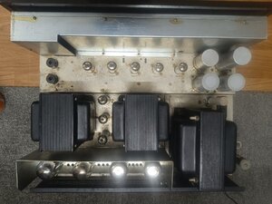

    Mới chơi mà làm con Sần Sùi 111 này. Bác cứ thử anh em rồi...

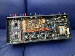

    Xin hỏi các bác sửa amply đèn t có con amply luxkit a3500. Mở lên thấy ù trên loa, cầu trì đứt, thế là sao hả các bác.
  15. Dung1950
    Dung1950 Approved Member
    29/12/20
    48
    27
    4 bóng cs còn ngon, có cắm vào đâu, nếu cắm đủ bóng, bật điện lên cháy cầu trì. Không biết chập ở đâu trong mạch.

    Tăng dòng tải làm cháy cầu chì nguồn:
    - mạch cấp áp âm cho fix bias của các đèn công suất bị lỗi, làm dòng qua các đèn công suất tăng;
    - rò rỉ các tụ nguồn cao áp 47 uF 500V làm tăng dòng tải;

    Bác xem tụ tị có sao ko,mass ổn chưa,các mạch,cực,cầu loa có bị chạm nhau ko…? Vẫn ko được thì lên mang thợ ktra cho an tâm ạ

    Máy t mua dùng lâu rồi, vẫn nghe sa sả, cả ngày, bỗng một hôm đẹp giời cắm lên thấy ù ở loa, đèn không sáng tháo ra đo thấy cháy cầu trì.
  20. Dung1950
    29/12/20
    48
    27
    Cháy cầu trì, giờ không dám đấu cầu trì vào. Sợ hỏng thêm...
