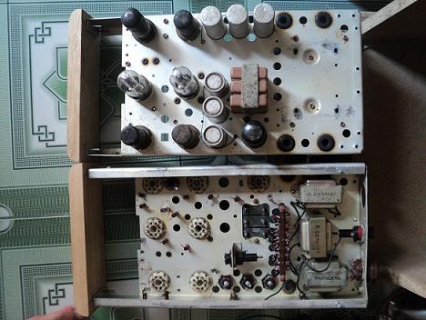

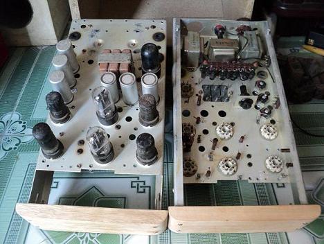

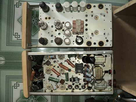

    Em mới dọn kho về trong kho có một ít đồ cũ của anh hai viện trợ mong các bác chi giúp em làm được gì với món đồ này ạ
    có một số đèn như sau ạ:
    6H8C một cặp, 6Ж8 một cặp, 6Ж4 một chiếc, 6П9 một chiếc, 6П6С một chiếc
    mong các bác chỉ giúp em xem chức năng của những bóng trên ạ, em cám ơn nhiều.

    6H8C tương đương 6SN7. Dùng làm Pre, KD tầng đầu, hay drive đều được.
    6Pi6C tương đương 6V6 dùng KD công suất SE hay PP, 6P9 cũng gần tương đương 6V6

    Tôi thấy quý nhất là mấy cái biến thế :mrgreen:

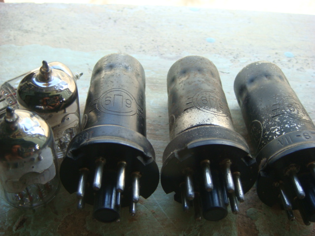

    em cũng có 3 quả 6П9 nay mới biết nó là bóng công suất

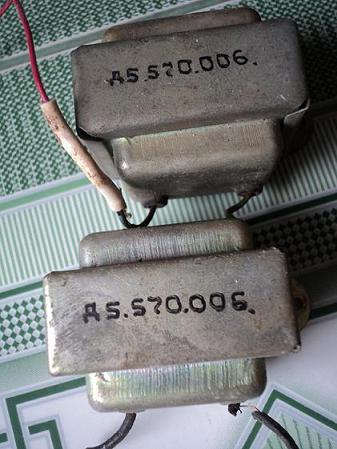

    Dạ không phải bién thế đâu bác ạ đó là choke đó bác đọc bên Clone Dynaco ST70 MKII-Ampli đèn phổ biến nhất mọi thời đại. em có đưa lên rồi mà
    cái này đó bác, bác trinhngoc293 có nói:
    thưa ngài cục này 1,2Henry và dòng là 75mA

    Thế thì hết quý rồi :mrgreen:

    dạ buồn năm phút, sau lai vui tiếp vì phải tìm đồ khác nghiên cứu tiếp

    Cục choke trên không phải trị số 1.2H@75mA đâu bác.
    Choke Nga có loại Д5 có trị số 1.2H@75mA, cục đó cân nặng có 60g và là C-Core.
    Cục này bác nên xem và đo lại để biết thông số.

    Quả 6П9 này đùng coi thường chúng : PSE 2 quả này , Triode Connection , OPT 3K , năm 2004, tôi chạy kéo con JBL Control 5, bass có 15cm , Nàng Diana Krall performe ác chiến luôn . Con này làm Drive cho SUMO rất hợp

    Bác đưa cục kia để em dỡ hộ ra cho! Xem nó chơi dây gì, bao nhiêu vòng ?
    (Em dỡ miễn phí).

    bác cứ làm miễn phí như vậy em ngại chết, chị và các cháu lại mắng em ấy chứ(em có cái dây đồng hẳn hoi lòi ra là dây 0.3 bác ạ)
