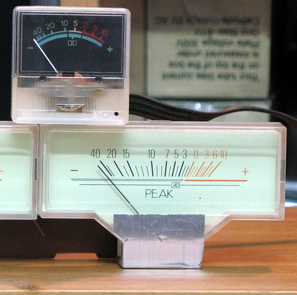

Em có ý định gắn 1 cái đồng hồ âm lượng vào cái Amp DIY mới nhất , nên xin ý kiến các Bác ? - Hình dáng, kích thước như thế nào ? - Giá cả và địa chỉ mua ? - 1 cái hay 2 ? gắn như thế nào ? cùng với tín hiệu ra loa hay với gì ?cơ chế hoạt động có cần nguồn điện riêng không ( nếu có đèn đi kèm ) - Bác nào giới thiệu vài hình ảnh cho thực và sinh động ! Xin mời !
Có ông bạn cũng định lắp cái này vào amply ! Gặp một tay tư vấn "gạo cội" bảo là nên sử dụng "đồng hồ Ampe kế" tháo ở Lioa ra !
Ơ, cái mà em thấy là VU gì đó mà ? Chẳng lẽ khi nghe nhạc lại nhìn đồng hồ để biết Ampe à ? hu.hu.hu.. kể cả sơn lại rồi vẽ chữ VU lên thì đâu có chắc " khi mở 1/2 volume thì nó gác hết kim " Thế này thì em chết thôi !
Đồng hồ A cũng được, sau khi thay R shunt cho phù hợp thì dùng được nhưng phải vẽ lại mặt đồng hồ đặng trông đỡ ki . Tốt nhất nên tháo các đồng hồ trong các Tape cassette, ampli sò củ ra dùng rồi mod lại Rshunt , diod bảo vệ... Như mấy cái dưới đây Khuyến cáo: lấy tín hiệu tại nơi có tổng trở thấp là trước hoặc sau OPT (amp đèn) ; Tại output ampli sò ; IC ... Nhằm ít ảnh hưỡng đến tín hiệu âm thanh . Vì ảnh hưỡng bởi tổng trở vào thấp của đồng hồ khung quay

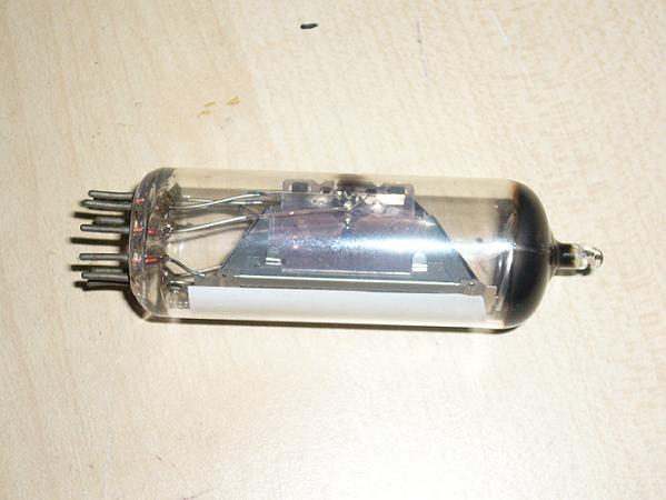

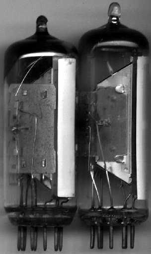

Đồng hồ kim thì nên dùng với ampli bán dẫn, ampli đèn dùng đèn mắt thần dạng thanh đứng cho nó phù hợp và đẹp hơn. Tôi chỉ có 1 bóng EM84, đang tìm thêm 1 bóng nữa cho 2 kênh. Nếu Rumbeng cần tôi gửi cho.
Hi Dường như tôi còn 1 cái EM 34. Nếu cần thì PM tôi lục kiếm để cho nó đi tìm một nửa còn lại Đối với các ampli class A phân cực cố định bằng V- thì đồng hồ monitor dòng tiêu thụ của đèn công suất cũng rất cần. Cheers

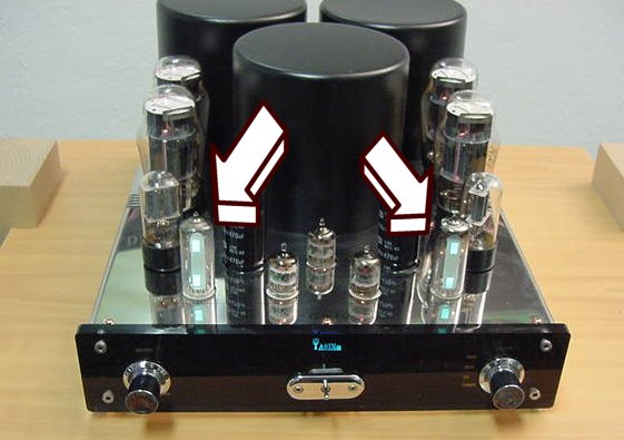

Quá cám ơn các Bác , hình như em thấy Bọn YaQin TQ nó xài EL34 ( ?) PP hình như model C10 nó cũng xài thì phải ?

Em đã nhận được đèn mà Bác Nonew biếu, tìm đâu ra cái nửa bây giờ ... nửa còn lại ơi, mày đang ở đâu ? :cry: :cry: Bác nào mô tả giùm em sơ qua cái sơ đồ sử dụng đèn này với !

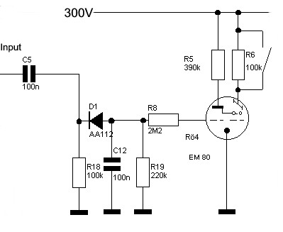

Muốn ngọt thì đây Có mod tí : R5 220K-390K / 1W R8 100K / 1W Cái contact song song R6 dùng tắt mở hiển thị của đèn Lắp thêm biến trở volume vào input để chỉnh độ giựt giựt

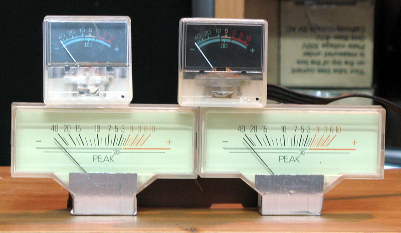

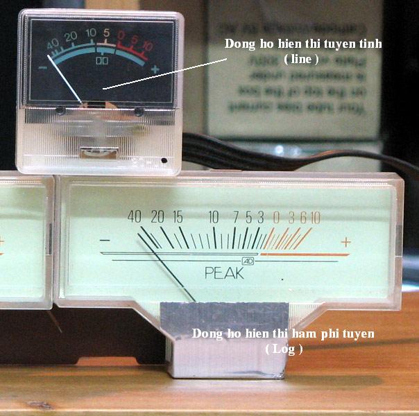

Đồng hồ VU hiển thị kim có hai loại Một loại thang đo được chia đều ( line ) Kiểu này các bạn có thẻ làm đơn giản bằng các linh kiện thụ động như Diot-R-C . Tuy vậy nó sẽ hơi sai số khi đo ở mức nhỏ . Đồng hồ vạn năng của China ( sanwa 360-960 ) cũng có thang đo +22dB chung với thang đo 10vAC Nhược điểm của chúng là thang đo hẹp Một loại thang đo được chia không đều log Loại này sẽ đo được thang đo rất rộng . Nhưng phải có mạch điện khuyếch đại phi tuyến Log . Cái này phải có chuyên môn cao mới hiệu chỉnh chính xác được
Chào bác Rúm: :lol: Em đang còn 1 con Vu búng bằng đèn, có peak hold, bác có cần nghiên cứu nữa không a? :mrgreen:
Em tìm được cái mạch này. Xài EM800 EM84 6E3P R1 10k R2 470k R3 1M R4 100k/1W R5 47k R6 1M R7 56k R8 adjustable 100k R9 2.7k C1 100nF C2 10µF/35V C3 100nF C4 100nF D1 30V Z-Diode D2 1N4148 D3 1N4148 Q1 BC546
