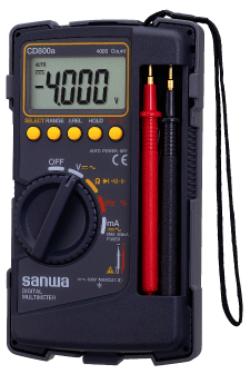

    Các đồng hồ đo đời mới đều có chức năng tự động điều chỉnh thang đo nên không phải bận tâm làm gì, chỉ cần quan tâm đến điện áp đo được tối đa.
    Theo em, ở VN các bác nên mua đồng hồ đo hiệu SANWA CD800a của Nhật giống như cái bác Via đang xài, giá khoảng 400K - 600K em cũng xài 1 cái tương tự như vậy nhưng đời cũ hơn, xài hơn 5 năm rồi vẫn tốt, điện áp tuy chỉ cho phép đến 600V nhưng thực tế em đo trên 800V không thấy hư hỏng gì, nếu cần đo áp trên 1000V thì em dùng 2 cái điện trở 1M Ohm làm cầu phân áp là xong.
    Các bác tham khảo link này : http://www.sanwa-meter.co.jp/overseas/p ... _list.html

    Hay qúa xá là hay, bác ong ơi là bác ong, bài này của bác hay quá quá là hay. Cái duyên của dân kỹ thuật nó mới đậm đà làm sao.
    Em giờ cũng đang có đủ 2 cái, một cái CD800a, một cái kim.
    Nhưng theo em thì cái CD 800 hình như đo nhanh hơn cái CD 800a??? mặc dù nó chỉ có 3200 count, còn cái 800a lên tận 4000count. Không biết tại sao.
    Còn cái kim thì cũng của Sunwa nhưng không nhớ mã hiệu. Cái này hồi trước tưởng hỏng vì đo Ohms không đúng. Sau này kiến thức tăng tiến lên mới biết đến cái zero adjustment. he he!!! Sau quả đó thì đo mọi thứ đều good. :lol:

    Bác Ong nói rất đúng tuy nhiên đồng hồ số cũng có thể bao gồm được cả đồng hồ kim nhưng chỉ tại mình không đủ tiền để sắm cho tới bến thôi, ngẫm lại vào thời chưa có đồng hồ số cách đây hơn 15 năm thì 1 cái VOM quân sự Mỹ có giá trên 5 chỉ vàng 24K, nếu quy đổi ra giá hiện tại thì có thể mua được cái đồng hồ số cực đỉnh.
    Như cái SANWA CD800 mà bác Historian đề cập ở trên (là cái em đang xài) có cái Graphic Bar tính năng tương tự như đồng hồ kim. Đồng hồ kim có 1 nhược điểm (do quán tính cơ học của kim) nhưng lại tương đương với tính năng RMS ưu việt trên đồng hồ số loại tốt.

    Hôm qua em cũng bấm bụng mua một cái đồng hồ Sanwa CD800a như bác Macao đã "quảng cáo" đúng 440,000 đồng và cũng có thắc mắc giống như bác AudioTo. Em thấy nó ghi đo max 300mA nhưng nghe nói điện nhà xài thường vào khoảng 1-2A thì làm sao mà đo hả các bác.
