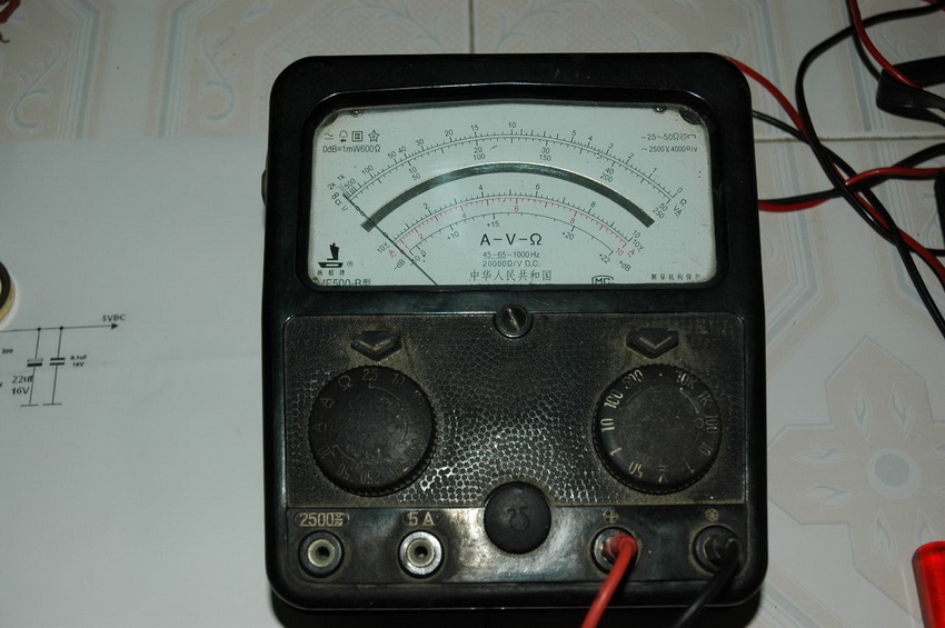

    Ui cha ! cái này thì analogue thứ thiệt rồi, tối về shown cái 500T cho các bác coi, mấy cái đồng hồ digital đo các thứ rất tiện nhưng đo kiểm tra đồ bán dẫn thì chịu nên mình dùng cả 2 tùy tình huống :D

    Mình vẫn dùng cả hai loại đồng hồ digital và analogue đời cổ, shown cái 500T cho các bác coi, mấy cái đồng hồ digital đo các thứ rất tiện nhưng đo kiểm tra đồ bán dẫn thì chịu nên mình dùng cả 2 tùy tình huống

    Cái đồng hồ đo 500T từng là niềm mơ ước của mình trong nhiều năm ! cách đây 4 năm mọi người quên lãng mình mới mua được nó ở Văn Môn, còn cái đồng hồ Nga mua ở chợ giời nữa tối chụp ảnh khoe, cái này nhỏ gọn nhưng muốn chuyển thang đo phải di chuyển dây đo cũng phức tạp :D

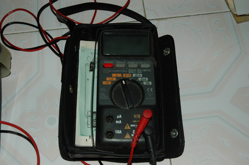

    Phục vụ sự nghiệp DIY của em đê: Fluke 179.

    500T này chợ giời bán đầy mà bác. Loại selector bằng sứ giống như đời cổ đắt hơn loại selector phíp khoảng 50k. Đời của bác chưa phải là cổ đâu vì đời cổ ko có thang đo 5A mà thay vào đó là dB

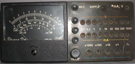

    Cái đồng hồ Nga mua ở chợ giời lâu rồi từ những năm 1992, mua mới (được rẻ lắm) do nó bị sai số nhiều khi đo điện AC, mình mua về xử lý bệnh này bằng cách cưa phíp cách ly phần cao thế AC là dùng tốt (cái đồng hồ này ký hiệu là ц4323 khung treo như đồng hồ hioki đo rất chính xác), đến khi có dồng hồ số nó mới được nghỉ ngơi đấy, cái này nhỏ gọn bỏ túi mang đi rất gọn nhẹ, khi đo muốn chuyển thang đo phải di chuyển dây đo phức tạp và thao tác đo chậm nên rất khó nhầm :D, ảnh em nó đây; cái 108T ông già mình có 1 cái thỉnh thoảng mượn đo chơi :)

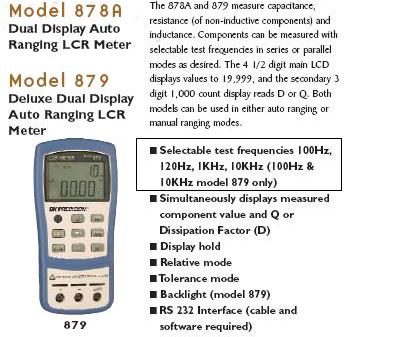

    Em có cái đồng hồ số LCR meter model 879 của BK Precision, cái này có dùng để đo kiểm khi DIY choke, OPT, tụ, trở không ạ?. Em thấy có cái nút Freq chỉnh được 100Hz, 120Hz, 1Khz, 10Khz, vậy khi đo mình dùng thang nào ạ? Em thử ở mỗi tần số khác nhau, giá trị nó thay đổi nhiều lắm, chẳng giống giá trị ghi trên thân linh kiện! :oops:

    Đó là tần số đo cụ ah.Đồng hồ của cụ xịn thế :roll:

    Khi đo L,C Bác nên chọn tần số đo thấp nhất có thể vì tần số đo càng cao thì tác dụng của các điện dung, điện cảm ký sinh hay dây dẫn sẽ trở nên đáng kể và làm trị số đo không chính xác nữa.

    Tốt hay dữ em hổng có biết! Em đang đọc bài quấn choke và OPT, cái trị số Henry đo được không biết các cụ đo như thế nào ạ?
    Em có cái choke ghi trên thân 10H, nhưng đo bằng cái đồng hồ của em:
    100Hz ~ 16.379H
    120Hz ~ 16H
    1Khz ~ 14.69H
    Vậy ta chọn giá trị nào?

    Lâu nay vẫn lọ mọ chọc ngoáy đồ bán dẫn, sờ đến cái đồng hồ 500T thấy thang đo R có vấn đề gì mà lại RX1, RX10, RX100 và RX1K đo như nhau ? :?: :eek: tháo ra xem thử thấy 2 cái điện trở cháy đen thui chắc do nhầm lúc nào không để ý, thế là mất cả buổi chiều qua loay hoay kiếm điện trở thay khó quá, rồi cũng xong :D

    *đồng hồ kim thường có mạch protect bằng diode nối đảo đầu ngay chổ đầu dây ra của khung quay dh, khi đo nhầm quá áp nó hay nối tắt , đa số thay diod khác chạy tốt .
    * đo nhầm thang đo Ohm bác xem thang RX nào nó không chạy hay chạy sai thường các R shunt nám đen bác xem sơ đồ thay mới là "tạm xài dc " chứ không còn chính xác
    * các thang đo ohm mạch shunt tăng dần do đó bác xem xét các điện trở ngay nhóm selector cho đo Ohm mà tìm R đứt
    * mất thang đo AC bác chỉ việc đo nhanh các diod trong mạch thường thì bị nối tắt hoặc đứt cắt chân D mặt trên thay D khác là AC dùng lại được .
