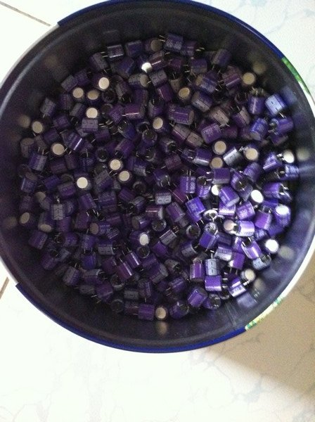

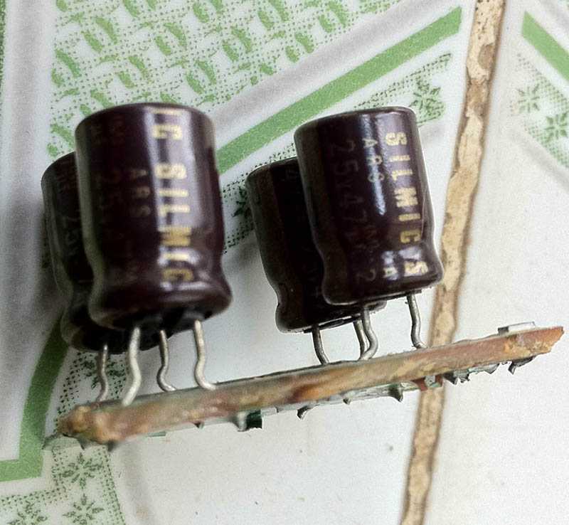

    Đầu năm đồng nát đi hết TQ rồi hay sao ý. Em nhặt được mỗi mấy em ELNA SILMIC.

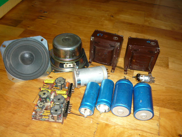

    em đồng nát được cặp này không rõ làm gì được các bác nhỉ :D và còn 1 số thứ nữa :D

    cặp choke trong cái máy có cặp đèn RS551 ,của Đức không biết đọc code :mrgreen:
    khoe mấy bác
    Mớ tụ xanh xanh , vàng vàng , khoái cặp loa SONY 7.5ohm 20 W đẹp trai

    Cặp loa sony này làm loa bass hoặc mid cho thùng mini nghe khá hay.

    Gần nhà có cái vựa thu mua đồng nát đồ điện tử thỉnh thoãng qua cũng tìm dc vài món còn tốt , bác nói chính xác loa này tháo trong sub bass xác TV Sony 32
    Các bác xem giúp đây là socket cho đèn nào ?có bác nhờ tìm chân RS1003 mình thấy hình như lấy nhầm rồi :mrgreen: 5 chân , chân cắm rút to như đầu đũa tháo trong xác máy RFT Đức

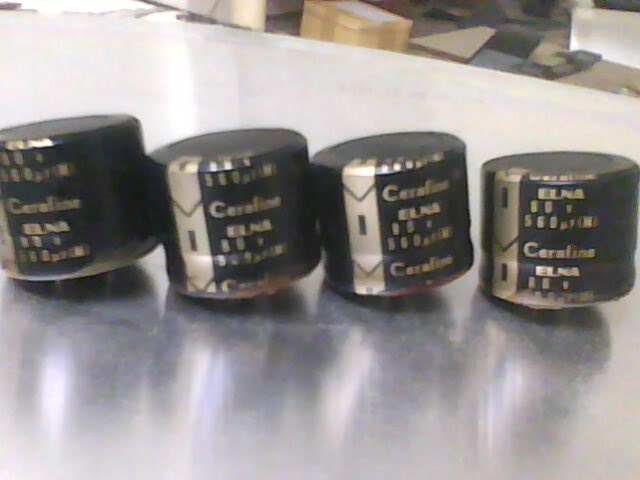

    đồng nát đầu năm được mấy em này 80v 560uf cerafine định thay vào cái loa vi tính ko biết có tốt ko các bác giúp em với

    Đây là đế dùng cho đèn của Liên Xô cũ, dùng cho đèn ГK-71 (GK-71) đây là đèn loại đại sumô, nó vào tầm cỡ như 813.

    Nếu em không nhầm thì đây là socket cho đèn 4-250a/5d22 hoặc tương tự của Đức. Trước đây em cũng đi tìm socket này mà không có, nếu bác mit không xài thì có thể pm cho em xin cái giá chuyển nhượng được không ah? :)

    ko nhầm thì cắm duoc cả fd 422 thì phải, đúng ko các bác :)

    em chua xài qua nhưng đảm bảo với bác là đai tụ ngon hơn tụ :D
    vì tụ giá 10k nhung đai tụ tận 15k :(

    FD422 cắm chân 807 chân này to hơn .

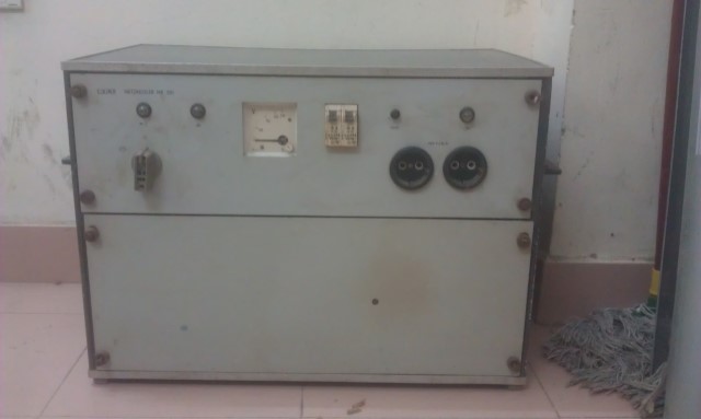

    hôm nay em đá phải cục cái hòm này, các bác nhòm hộ em có làm được việc gì không ah.
    đit nó ghi thế này

    Đây là ổn áp NR120 của CHDC Đức (Đông Đức cũ), nếu nghiêm chỉnh rất hay. Khi xưa cơ quan tôi có khá nhiều loại này, dùng ngon nhưng cũng hay trục trặc vì lỗi vi mạch B... gì đó sau bỏ và trào lưu Li oa nó ào đến thế là quên hết nghĩ lại tiếc thật.

    Đây là chấn đèn dùng cho các loại như: 4-250 (5D22), 4-125, 803, và một số loại dèn RS cỡ lớn bác ạ

    Dạ đúng là như thế sau khi em tìm hiểu nó, em mở nó ra thấy fe của nó rất đẹp nên tha về.
    con này vừa có chức năng ổn áp vừa có BA cách ly nên em định phục hồi nhân phẩm nó để dùng cho audio.
    Hiện tại áp vẫn ra bình thường nhưng có vẻ phần ổn áp có vấn đề vì không thấy cái motor nó quay :lol:
    Nó dùng 2 tầng BA, tần ổn áp là cục xuyến tròn chỉnh áp dựa vào 1 cái motor và có 1 bộ mạch điều khiển nó.
    Giờ mỗi lần đóng điện em thấy có tiếng ừ ừ rất to kiểu như cái motor không khởi động cho được nhưng sờ thì khong nóng.
    Sau tầng ổn áp mới là tầng cách ly qua 1 con BA dạng 2 cột cho dòng ra tối đa 25A .
    Bác nào đã từng sờ soạng vào cái hòm kiểu này chỉ cho em hướng phục hồi nó em cảm ơn.
    Con này chắc phải sinh có năm 50-60 nhưng mở ra các tiếp đểm nối dây vẫn còn sáng choang

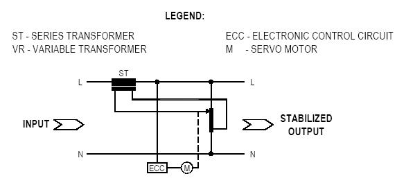

    Em sợ rằng cái này không phải ổn áp cách ly đâu, mà dùng 2 biến áp. 1 biến áp tự ngẫu đầu ra từ 0-250V, công suất chỉ khoảng 1 kVA, biến áp thứ 2 là biến áp cách ly 250/50V, đấu nối tiếp với điện nguồn để ra tải. Bác xem kỹ lại xem.

    dạ em thấy mấy thằng đức nó nói thế và em mở ra đo thử thì con BA thứ 2 đúng là cách ly nhưng chưa kiểm tra được như bác nói, dây nó lằng nhằng quá để tối về em móc nó ra kiểm tra kỹ lại cách đấu nối của nó.
    bác có thể chỉ em rõ hơn vụ đấu nối tiếp ra tải được không ah?

    Con này hồi xưa tôi cũng có Schematic nguyên thuỷ, cũng làm một số nhưng sau chuyển nhà, chuyển đơn vị nhiều và cũng rất lâu rồi... quên mất, con này trước QĐ có phải nói là nhiều sau thanh lý hết.
    Nay có rất nhiều vi mạch điều khiển có lắp ở dạng KIT dùng để ổn áp, có cả điều khiển động cơ đến tận 48V dòng 3A lắp vào thì ngon ngay, kiểu này khi xưa không có chứ không thì......

    Em chưa mổ con này ra nên chỉ dám nói mò về nguyên lý thôi.
    Nếu biến áp tự ngẫu là loại 2 chổi than 2 bên thì điện ra đấu 1 đầu là dây nguội vào, đầu kia là dây nóng vào nối với cuộn thứ cấp của biến thế cách ly. Nếu chỉ là loại 1 chổi than thì có thế đấu qua khởi động từ đảo chiều. Biến thế này có tác dụng ổn áp, nghĩa là nếu đầu vào đủ 220V thì cuộn sơ cấp chỉ cần 0 V, ra vẫn 220V. Nếu đầu vào 210V chẳng hạn thì cuộn này bù 10V thiếu. Nếu 230V thì cuộn này vẫn 10V nhưng đấu ngược chiều.
