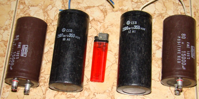

    Cái này có phải tháo từ S90 không bác? Em thấy hơi ít tụ nhỉ?

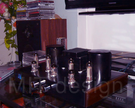

    Ampli đèn đồng nát đê !! ГУ17 PPP , longtail phase 6H1 EB , driver 6H3 toàn Nga
    show hàng khoe ae máu đồng nát ghiền chơi
    bộ Bóng ГУ17, núm bouton volume made in trà vinh của bác @ Ngọc nhung Trà vinh tặng , tks bác phát thật to
    ( ampli này DIY theo sơ đồ mit design gỡi bác tham khảo )
    Chasis , cặp OPT ,PSU quay , linh kiện toàn từ đồ đồng nát. đang hát quán cafe cóc gấu nhà nghe hay trong tầm giá.... đồng nát rẽ rề . :mrgreen:

    S90 đó , lão mít vặt mấy con tụ lắp Pre rùi :mrgreen:

    Quá đẹp, trông như hàng hãng. Chúc mừng cụ Mít.
    GU 17 là bóng A node kép nên cụ lại đề PPP!

    nó anot kép cụ ạ , đúng là PPP đó bóng này không có data sơ đồ trên mạng , nguyên gốc nó dùng trên khí cầu dự báo thời tiết thời LX là phiên bàn Clone cùa QQE 03/12 nhung âm thanh thua xa lắc, cắm QQE 03/12 vào nghe giống bóng Mula so với bóng....Gu :lol: tây tàu chả ai thèm chơi , Lão Mít chơi heheh

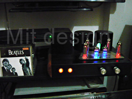

    Khoe tiếp đồng nát cũng Gu 17 ppp con này chạy mạch Split load phase inverter 6H1-EB nghe trong phòng .hơi thiếu gain bù lại âm thanh mộc . Đang chơi CDP bằng .... Ps2 cụ @niu cho nghe cũng phê :lol: túm lại toàn đồ ...xin .

    Cụ mit chia xẻ cách tạo màu cho bóng như cụ làm đc ko? Đèn led lấy nguồn từ đốt tim luôn hả cụ?
    Bóng đèn khj chạy nóng thế. Led chịu nổj ko bác?

    led lắp dưới ngay chân trụ tháo chân ra bỏ (chân đèn mỹ) áp cấp dùng 6v3 đốt tim thì nối tiếp qua 1 R 470 omh 1/4 w AC thì led đầu nào cũng dc .
    dùng cao áp thì tùy VD: G2 thì qua 1 R 150 k>220 K lắp led phải đúng đầu là OK . lắp dưới chiếu lên cho có màu mè sao nóng ?

    Cặp 15k/80v này dùng lọc nguồn nung tim cho dự án FD422 thì quá hay :lol:
