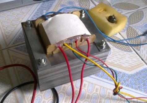

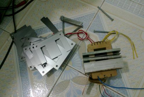

    Qua 1 thời gian hỏi han kỹ càng .. Hôm qua em lôi cục nguồn ( trước mua 350k _ có đầu ra 35 0 35 .. và 15 0 15 VAC )
    Tháo ra em đếm thì 15 volt nó có 42 vòng.. => 1v = 2,8 vòng ( bác mít tính chuẩn quá )
    Em quấn thêm 30 volt nữa ( cộng vào cái 35v đôi kia ) là được 100V. Vậy là 2,8x 30 =84 vòng
    Và quấn cuộn 4,5volt nắn điot cấp cho đốt tim( ĐỐt DC ) và 1 cuộn 6,3 volt cho đốt tim ( đốt bằng AC ). Vì em sợ nhỡ đốt AC nó ù thì dùng DC :mrgreen:
    Hôm nay đã đóng Fe vào.. Công việc tưởng đơn giản nhưng em phải tháo ra lắp vào mấy lần mới xong.. Ko có thuơng vong đáng tiếc nào sảy ra.. ( thừa 1 chữ E :lol: )
    Đóng điện.. Đo đầu 100V thì được 104 volt
    Cuộn 4,5 volt được 5 volt .. Cuộn 6,3 volt được 7,3 volt :shock: chết em rồi.. Cao quá .. dùng đốt cho 6AK5 có sao ko các bác

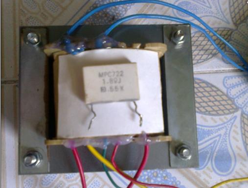

    2 bóng 6AK5 dòng ff thấp (làm siêng tra data dùm ) nhỡ tay cuốn cao 1v có thể nối tiếp R 1 omh 3w là dc .

    Cụ đo thử điện nguồn, khả năng cao hơn 220V,

    Sợi đốt 175 mA thôi cụ, trở 5 Ohm, 1W là ổn rồi

    nguồn thấp mới đểu chứ .. cóa 218 volt .. Tháo ra ngại quá .. Thôi thì làm theo bác lenamit và bác nguyennguyen vậy
    con này chắc đủ : 1,8 ohm ( ko biết nhiêu W ?? )

    cụ nongdanfo chơi 2 bóng x 175 mA :mrgreen:

    Bác thực nghiệm sẽ biết , R ấy chơi tốt , làm đứt vài chục bóng là tự nhiên chịu đọc lại vật lí vui lớp 9 :mrgreen: giỏi liền hehe
    @ bauda
    lang thang đọc mới biết bác nongdanpho là lão làng :lol: bên Vietnamnet , quấn to thế có 100V cách ly đoán không nhầm bác ấy theo dự ACE Hybrid amp. "teminator"

    Với trở 1,8ohm áp ra được 6,8v
    trở 5ohm ( 2 con 10ohm/1w đấu //) áp đo được 6,3volt :D nhưng trở hơi ấm ấm :lol:

    tải cho 2 bóng paralell nhé bác nongdanfo
