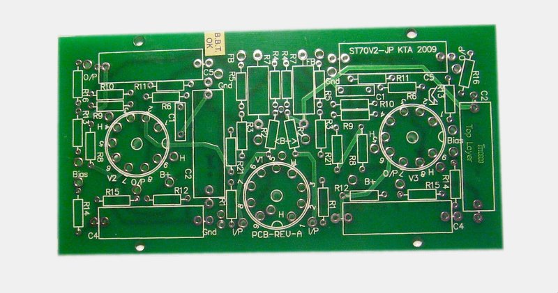

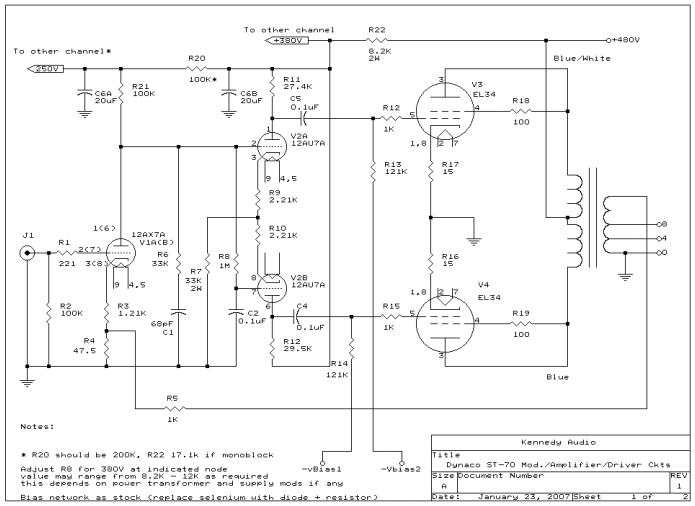

    Mạch driver theo 1 trang mod Dynaco ST70, sử dụng 1 bóng 12AX7 và 2 bóng 12AU7

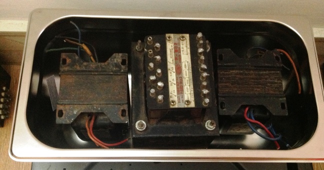

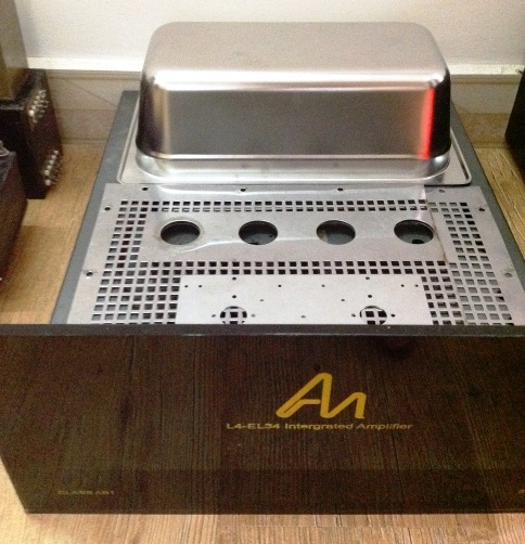

    Chúc mừng bác Trà lại có cảm hứng :D ! 4 quả bóc hộp không phải đồng nát nhé ! vs cái chụp inox mới tinh nữa :))
    Em đang nghe Chế Linh vs loa ở " trần" đây bác à, nghe k bí như đôi dàn mini.
    Quả tụ của cụ to quá, đang nghĩ khoan cho em nó lên trên chassis để khoe vẻ hầm hố đây ạ!

    nắp chụp inox bác xài cái chậu rửa chén hả? nhồi bên trong mấy cục sắt thấy ớn lạnh, nhớ đổ keo thành 1 khối luôn bác nhé. hihi

    Chúc mừng bác tiếp tục dấn sâu vào con đường tội lỗi :mrgreen:
    Cảm ơn cụ có nhời khen.

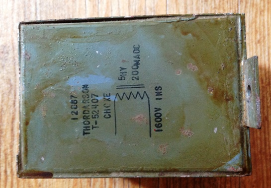

    Nguồn và choke đồng nát :lol:
    Quyết tâm ngoài bóng công suất, khay đựng thức ăn, mặt, PCB là mới, còn lại đồng nát tất :mrgreen:

    Do nguồn có 2 mức, nên em định sử dụng 3 loại bóng đang có thay qua thay lại không quá phức tạp: 6P3C-E, EL34 shungquang, 7591 JJ. Các cụ xem giúp em có vấn đề gì không ạ. Thanks

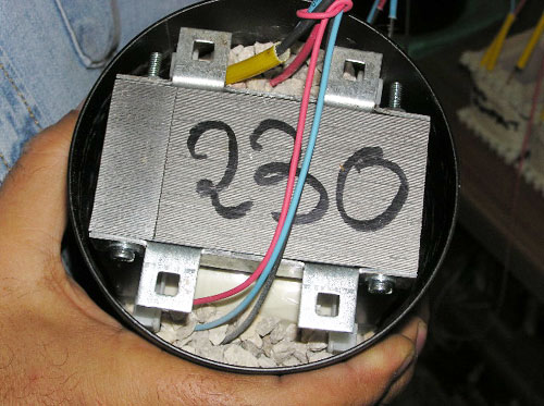

    Bác @BauDa ới, cái keo đổ vào để nó đông cứng thành khối là keo gì ý nhỉ? bán ở đâu ạ? e cũng chơi hẳn ca inox ( vì k có nắp chụp ) cho OPT tự quấn ạ :D

    Thực ra ngửa ra chụp nó gớm thế thôi ah, chứ 3 thằng đều có chụp của nó rồi. Gỉ sét quá em đậy lại cho đỡ mất mỹ quan thôi :mrgreen:

    keo nhiều loại mà bác, AB, keo con chó + nhờ bác mit gửi cho 1 bịch cát trắng nữa trộn vào là ok. còn muốn đỡ tốn công thì coi đường nào đang rải dầu lấy 1 mảng nhét vào là xong. hahah em nói giỡn cho vui thôi, bác tưởng thiệt à.

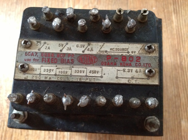

    Psu Hiệu Instant loại này hàng thương mại một thời nhà anh nhập về lắp ráp amp hifi ngày xưa . nó ghi Imax thương mại thường cao hơn thực tế , bác lắp PP nếu khai thác tối đa khả năng thiếu dòng sẽ nóng cục nguồn do đó bác thấy ngoại hình nó so với Zebbra , National có cùng I max tiết diện Fe Instant nhìn bé hơn .

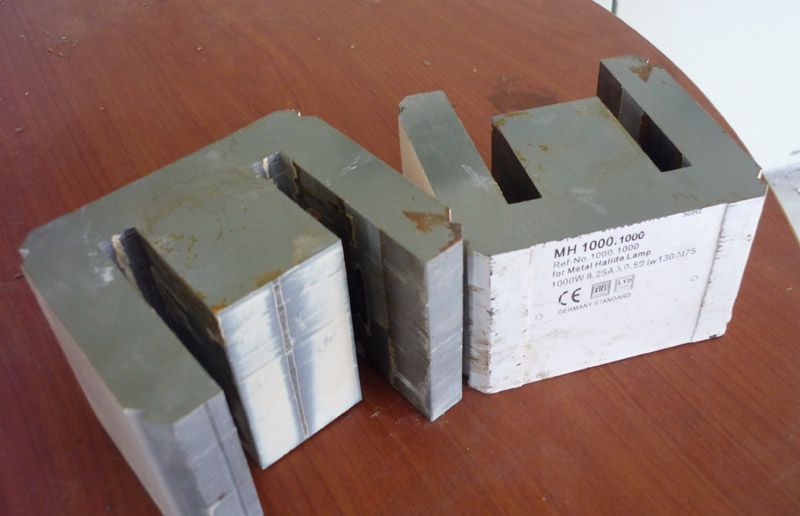

    cặp này trong mấy bóng cao áp mà cụ. cụ cho mấy em về lấy pre đèn cao áp à. hic
    cặp này + sắt này = power sáng cả sân banh.

    Em sẽ tháo ra, tiện thể làm vệ sinh và kiếm chụp khác thay luôn.

    Bác @tmvinh nghe lời bác Bồ đá là làm xong đem bán đồng nát đó
    cách làm như sau :
    *Bác lấy xốp chịu lục (loại xốp cứng càng tốt) canh mức biến áp hợp lý cho thật ngay ngắn , nếu làm thủ công thì bắt đai ốc sẵn cho nhô ra rồi dùng băng keo quấn đai ốc khỏi dính keo Nhớ xấy nóng hay phơi nắng tránh làm lúc trời mưa ẫm .
    * sau đó lấy keo 2 thành phần (epoxy) bán theo lit tại các tiêm bán đồ điện , cứ nói bán 1/4lit keo AB loại thông dụng giá khá rẽ
    Cho A (màu trắng) số lượng ước lượng theo hộp đựng dùng cho keo (màu đỏ) B 70% so với trắng đánh đều khi thấy hòa lẩn đỗi màu ngà là OK đổ vào là rung đùi chờ 1 tiếng là ....cứng
    hình minh họa , chèn bằng đá rửa trước khi đổ keo , làm cách này vờ OPT nặng lắm , chèn xốp cho nhẹ bớt lại tiết kiệm dc. epoxy AB

    @Cụ bauda mấy cục sắt cụ show hàng nó còn phầnkhối E ngắn bên trên , nếu còn cuốn dùng làm choke tốt
